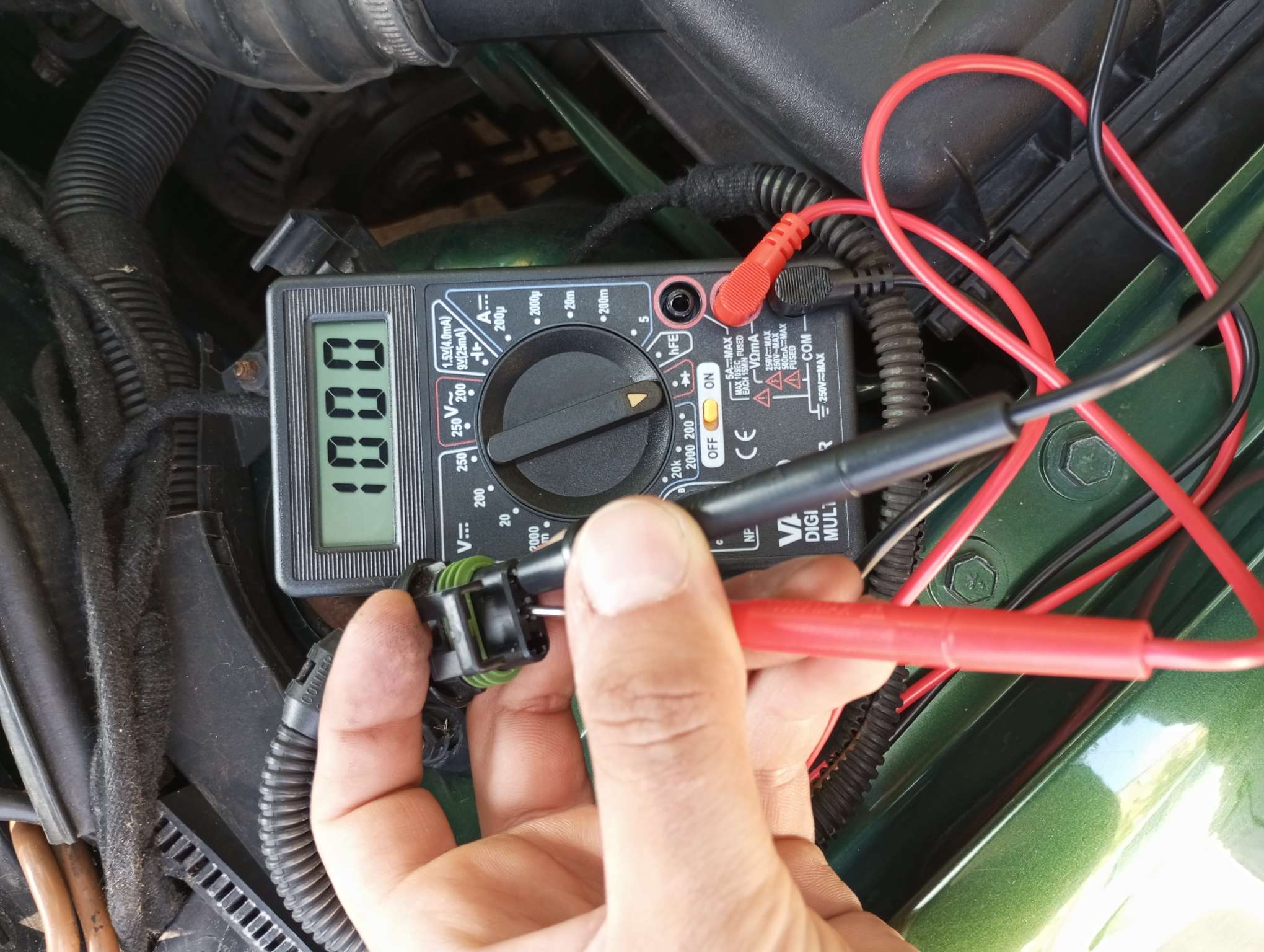

Dzień dobry.
Mam corsę b z silnikiem c14se. Z fabryki wyszedł z x12sz, a całość rocznik 97. Silnik jest z astry 91/92 rok, zapłon na aparacie. Auto ma instalację gazową stag qbox
Jakieś dwa dni temu po odpaleniu i krótkiej jeździe, zapalił się check i tak już mu zostało.
Błyska kod 17, czujnik spalania stukowego. Tylko jak wiecie, ten piec go nie posiada.
Co sprawdziłem:
-korektor oktanowy
-wiązkę do niego idącą
-zapłon lampą czy w ogóle trafia. Czego nie rozumiem to to, że jak bym nie przekręcił aparatem, to cały czas trafia w znak. Robiłem to ze zmostkowanym pinem 5 i 6 ze złącza diagnostycznego.
Kable zapłonowe, kopułka i palec beru, cewka delphi, świece NGK dwuelektrodowe.
Auto zachowuję się normalnie. Nie traci mocy, nie kopci, nie gaśnie nie świruje na obrotach (chociaż w momencie w którym załącza się check, to go przydusza).
Jeżeli mają Panowie jakiś pomysł, to byłbym wdzięczny za pomoc. Pozdrawiam
Co sprawdziłem:
-korektor oktanowy

Dzisiaj podmieniłem sondę lambdę i nic się nie zmieniło.
Z obserwacji to tyle, że była biała.
Wykręciłem świece i wyglądają ok.
Wrzucę foto sondy i świec później.
Coś mu się przestaję podobać po krótkim czasie od odpalenia. Widać to na obrotach jałowych. Chodzi równo i dostaje nagłego spadku. Normuje się i załącza check.
Po zgaszeniu i ponownym odpaleniu (z małą pauzą)
Kontrolka znika. Po kilku chwilach się zapala.
Dobra, pomózguję (pewnie skończy się na wymieniactwie) i coś trafię, ale jak wam przychodzi na myśl przyczyna to bez krępacji
Aha i czy opcom ma tutaj sens? Jestem w stanie się podpiąć i coś ustalić?

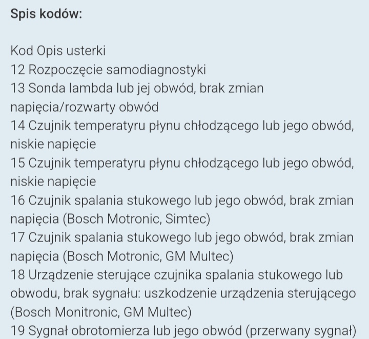

Rozumiem, chyba korzystam ze złej listy kodów, albo źle ją interpretuje.
Na pewno wybłyskuje kod 17

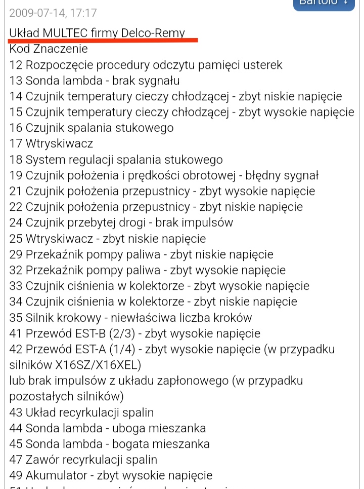

Dobra, znalazłem coś takiego
Dzięki za podpowiedź
Zacznę od sprawdzenia czy przewody sterownik-wtryski nie są uwalone. Jak nie to je wyciągnę i obejrzę

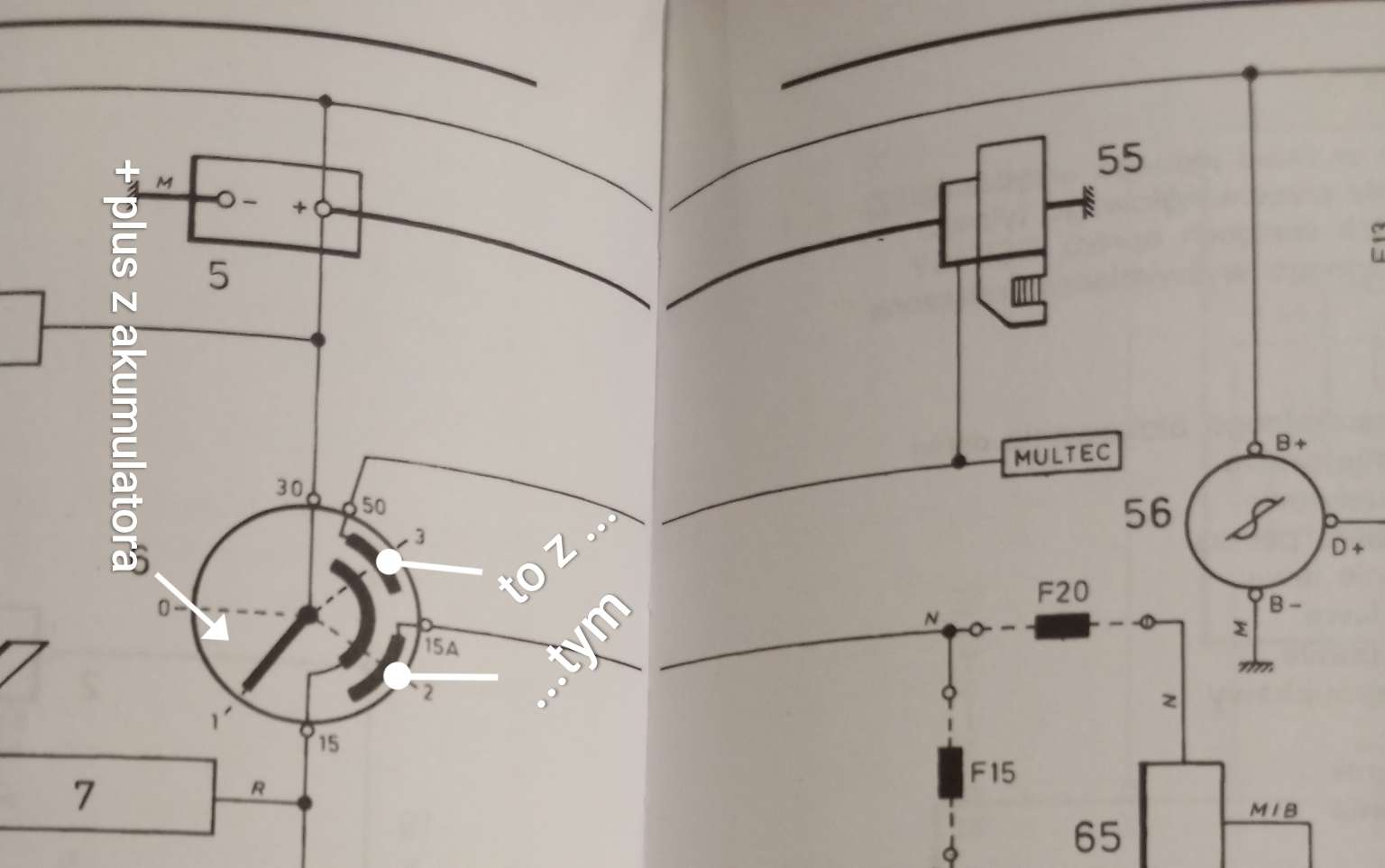

Jeszcze znalazłem schemat instalacji.
Włącznik zapłonu.
Żeby auto odpaliło, potrzebuję "złączyć": Wtedy powinien odpalić? Jak tak to na pewno robiłem źle bo łaczyłem '2' z plusem i tylko cykało
Taka mnie myśl natchnęła. Jak się rozpadł ten włącznik to tam dwie łapki były. W 3 pozycji łączy '2' z '3' i plus. Wtedy rozrusznik się wysuwa i zaczyna kręcić. Dobrze myślę?
Włącznik zapłonu.
