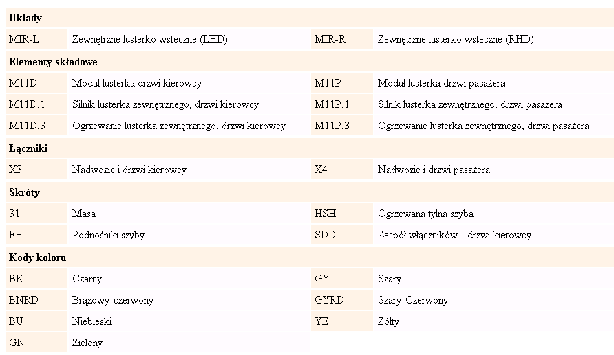

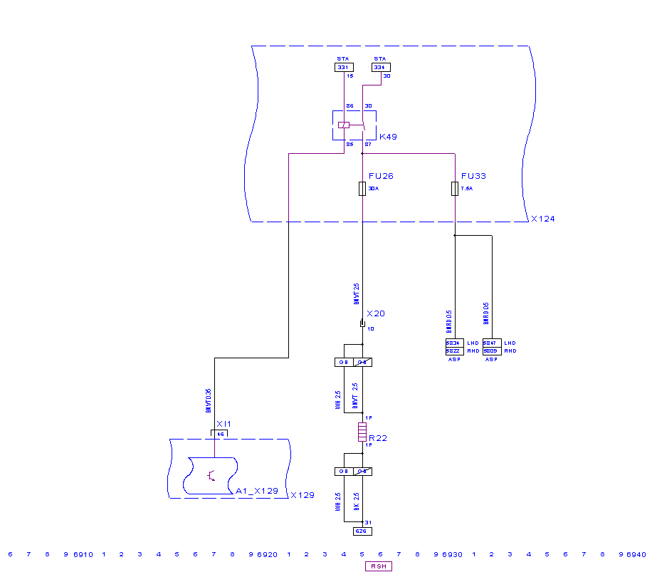

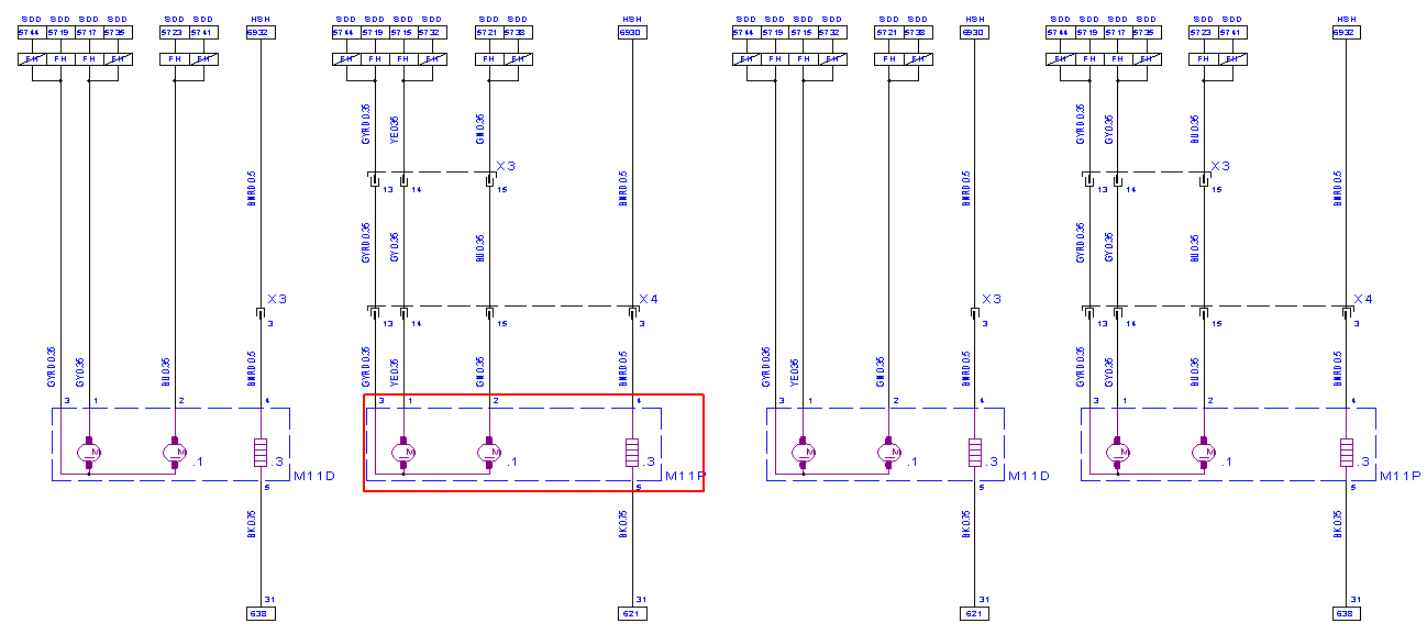

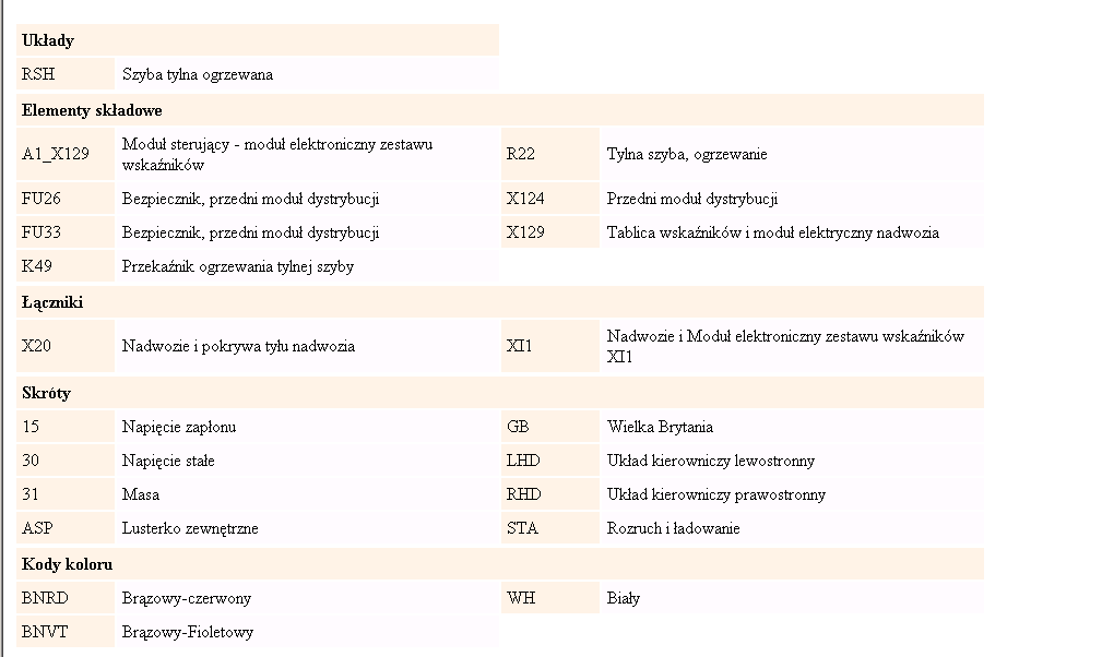

na początek schemat :) i opis
jacek.wilczek
Użytkownik Premium
Posty: 103
Rejestracja: 4 sty 2015, o 11:25
Imię: jacek
Model auta: Corsa F
Silnik: D12XHT
Otrzymał podziękowań: 5 razy
Re: Corsa D podgrzewane lusterka
Post autor: jacek.wilczek »
i uzupełneienie
