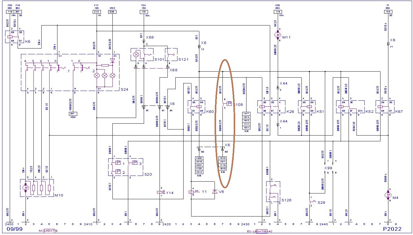

w Standardzie obroty są podbijane za pomocą jednego z zaworów na wężach klimatyzacji, patrz na załączony schemat

Tak widziałem to na schemacie, choć możliwe , że dotyczy silników benzynowych , ale połączanie elektryczne mogę wykorzystać też w moim przypadku, tylko sam mechanizm wykonawczy na pewno będzie inny.
Dzisiaj znalazłem za przełącznikiem zimno-ciepło mirkowłącznik , który przerywa płynący przez niego prąd , kiedy położenie jest bliskie minimum. Jest on sprawny , ale w dalszym ciągu mam stałe napięcie na przewodach idących do elektrozaworu który steruje zaworem nagrzewnicy. Najpierw myślałem , że włączenie klimatyzacji powoduje zamknięcie obiegu w nagrzewnicy , ale patrząc na schemat Vectry B, gdzie jest taki mikrowłącznik jak u mnie , to wychodzi na to , że obieg wyłącza się tylko jak ustawienie pokrętła regulacji temp. jest na minimum.
Podsumowując , mam uszkodzone sterowanie zaworem nagrzewnicy w tym elektrozawór i zawór nagrzewnicy , ale jak to naprawę i tak nie będę mógł wykorzystać tego do podniesienia obrotów w momencie załączenie klimatyzacji. Trzeba będzie zrobić osobny zestaw : elektrozawór , siłownik na pompie wtryskowej i połączyć to z przekaźnikiem klimatyzacji
