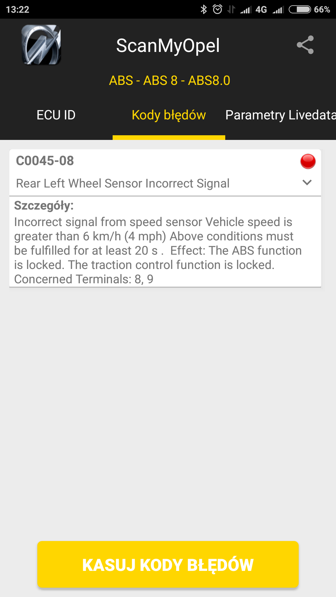

W mojej Corsiance wyskoczył błąd ABS , dokładniej błąd jaki odczytałem to :
- C0045 - 08

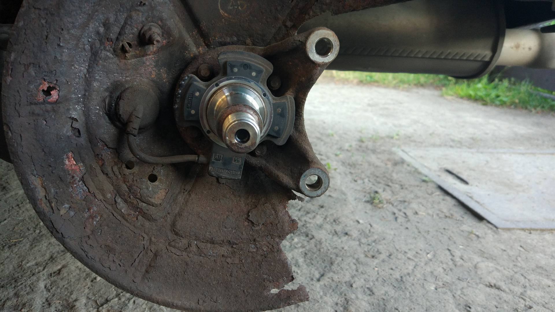

Rozebrałem , przeczyściłem i dalej to samo...
W ASO Opla mnie zbywają , normalnie w sprzedaży nie da się tego czujnika tak od ręki dostać i jestem nieco w kropce...
Z tej strony co pokazuje mi się błąd czujnik jest jakoś dziwnie nadtopiony , ale powyżej tego miejsca przylegania do pierścienia magnetycznego..
Nie wiem próbować od wymiany samego pierścienia ?
