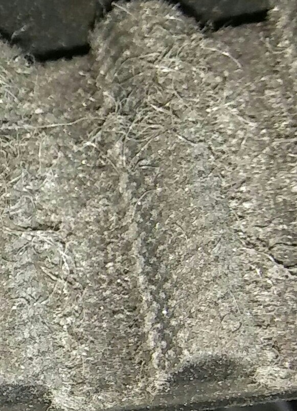

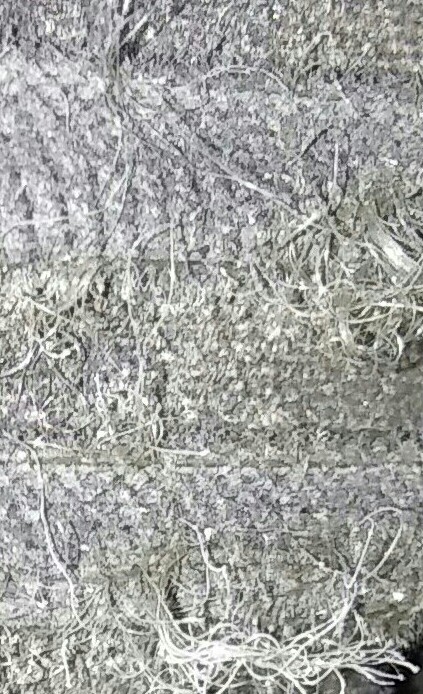

Witam.Mam problem ponieważ ostatnio zdemontowałem osłonę rozrządu by ją polakierowac i zauważyłem że pasek rozrzadu jest tak jakby postrzepiony.Na rolkach i oslonie wewnętrznej bylo duzo tak jakby meszku czyli pojedynczych włókien z paska.Rozrzad ma przejechane 2 tyś km a wymieniony był kompletny na nowy.Co moze byc powodem takiego zużycia? Oczywiście koła sprawdzone zostaly a boki paska sa ok wiec nigdzie nie obciera.

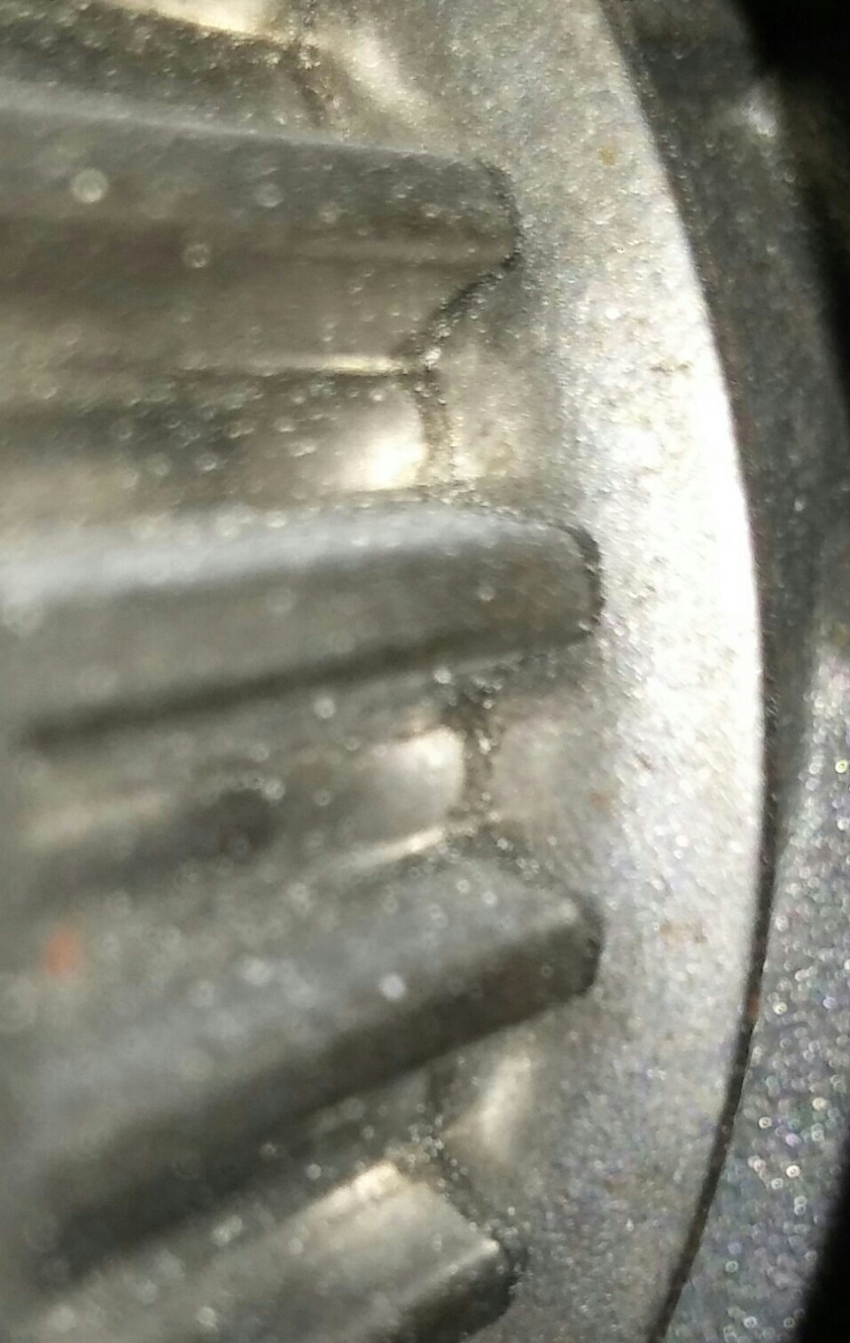

Oto zdjecie pompy.Wydaje mi sie ze jest to wersja z mot 2.8 ale nie jestem pewien wiec niech madzrzejsi sie wypowiedza.Ja mam mot 2.5

Dokładnie, jak mówisz, zła pompa jest.

No to mamy winowajcę. Dziękuję za pomoc.
