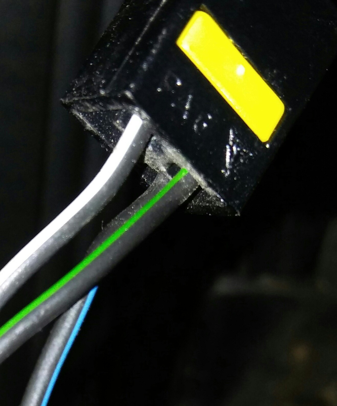

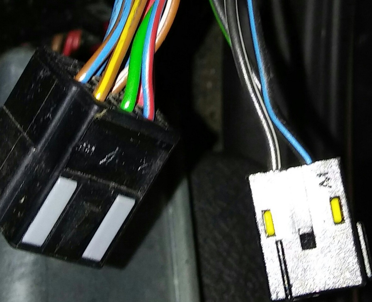

Witam.Ma problem z podlaczeniem klimy po swapie.Mianowicie chodzi mi o ta kostke co idzie z wiazki pod konsola do ecu wraz z kostka x9.Nie wiem gdzie podlaczyc przewod czarno bialy pozostale przewody wiem bo znalazlem na forum.(czarny z niebieskim podwyzszenie obrotow a czarny z zielonym wylacznik sprezarki)Silnik to C20xe mot 2.5.Z gory dzieki za pomoc.

- Chodzi o ten przewod czarno bialy
- 20160726_171202-1-1.jpg (233.56 KiB) Przejrzano 15010 razy
- Kostki
- 20160726_171149-1-2.jpg (204.96 KiB) Przejrzano 15010 razy

Czarny z niebieskim to wyłączanie przekaźnika sprężarki(sygnał minusowy) a czarny z zielonym to podwyższanie obrotów(sygnał plusowy po załączeniu włacznikiem klimy), natomiast czarny z białym to od czujki ciśnienia w układzie(czujnik jest przy chłodnicy z lewej strony wtyczka 2 pinowa, sygnał plusowy po wł. zapłonu).

Przyjacielu Kwach jak to motronic 2.5 nie ma wyjscia na klime?Na schematach pin 40 oraz 41 jest oznaczony w ten spsposob
40 A/C compressor switch
41 A/C high pressure switch

też to zauważyłem, brakuje trzeciego pinu do startu klimy - to jak wysterować start klimy ? (bez automatycznej skrzyni - bo jak w automacie to wiem)

Nie wiem czy dobrze to rozumiem bo jestem slaby z schematow:
Czarno niebieski -pin 23
Czarno bialy-pin 40
Czarno zielony pin 41
Prosze mnie poprawic jesli sie nie zgadza
Czarno bialy-pin 40

, po oblukaniu schematów z va pierwsze wersje miały podłączenie od 23 pinu z ecu silnika do ecu skrzyni(schemat Jacka) a później już nie ma, jest tylko od ecu automatycznej skrzyni do przekaźnika a z ecu silnika dwa pinu 40 i 41, swoja drogą to ten przekaźnik jest zbędny przy adaptowaniu podłączenia klimy pod instalacje cb.

podaję od strony wiązki klimatyzacji:
Najważniejszy jest Czarno-niebieski masą włącza się klimatyzację (niby powinno wystarczyć podłączenie do pinu 23 w ECU - pisze niby bo tego nie sprawdziłem)
czarno-biały służy do zwiększenia obrotów silnika i podpinasz go do pinu 40 w ECU
czarno-zielony służy do poinformowania ecu że jest za duże cienienie w klimatyzacji i podłączasz go do pinu 41 w ECU
w najgorszym przypadku czarno-niebieski możesz sterować "pstryczkiem" do Masy
