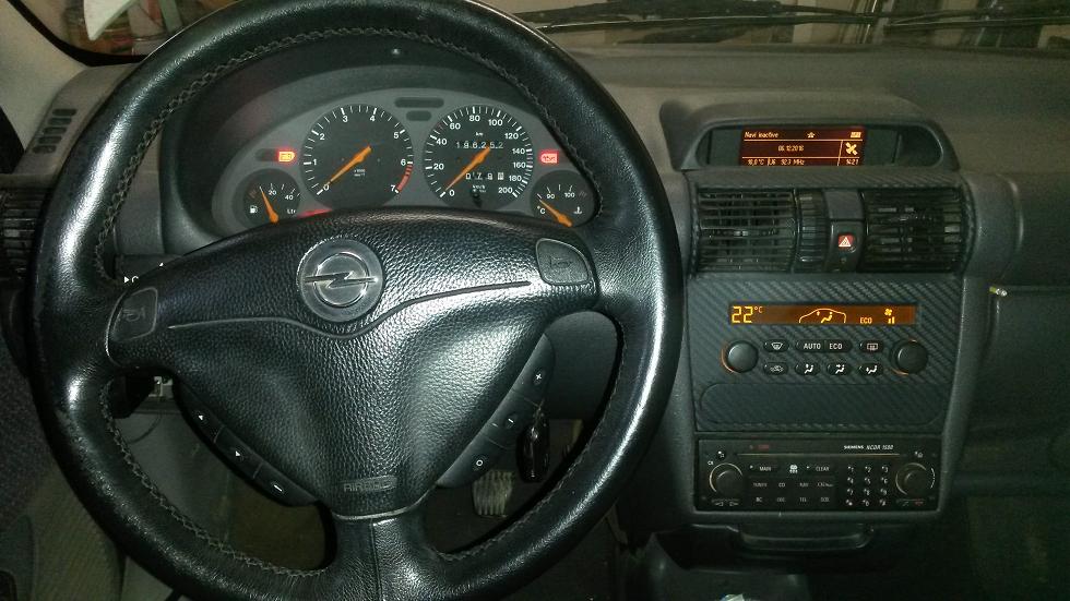

Witam.
Panowie co powiece na to ?
Moja Corsa
Moja Corsa
jacek.wilczek
Użytkownik Premium
Posty: 103
Rejestracja: 4 sty 2015, o 11:25
Imię: jacek
Model auta: Corsa F
Silnik: D12XHT
Otrzymał podziękowań: 5 razy
Re: Klimatronik w corsie
Post autor: jacek.wilczek »
z tego co wiem to GID występował - ale kierownicy ze sterowaniem nie było w serii
klimatronika zazdraszczam
Jacek
stefan_25
Posty: 17
Rejestracja: 2 mar 2012, o 14:20
Post autor: stefan_25 »
Auto do sprzedania więc niema czego zazdrościć a kupować :)
Swoje nim przejeździłem teraz niech ktoś inny się nacieszy a jest czym poza wyposażeniem.
jacek.wilczek
Użytkownik Premium
Posty: 103
Imię: jacek
Model auta: Corsa F
Silnik: D12XHT
napisz więcej jak walczyłeś z klimatronikiem co działa co nie ?
Grzesiek
Posty: 103
Rejestracja: 10 sie 2009, o 20:17
Model auta: Corsa B/Alfa MiTo
Silnik: X15TD/1.4TB
Lokalizacja: Szczecin
Post autor: Grzesiek »
To jest dedykowany panel? Gdzie dorwałeś i za ile?
stefan_25
Posty: 17
Panowie sprawa ma się następująco:
GID w CB nie było pomimo że na schematach gdzieś tam widnieje to niema takiej opcji powód jest jeden,
brak szyny Can. W skład tego wchodzi komunikacja Radio,wyświetlacz,zmieniacz,telefon,immobiliser
u mnie to działa bo ją dorobiłem brak tylko kabla antenowego do nawigacji nie miałem skąd zdobyć wtyku do kieszeni a i nie było potrzeby gdyż nigdy nie wyszła płyta z nawigacją na Polskę do tego modelu.
Klimatronik z CC do CB nie pasuje powód ten sam co wyżej , brak szyny Can. Podobnie jak wyżej
potrzebna komunikacja z silnikiem i czymś jeszcze, nie pamiętam dawno było jak to robiłem.
Nie wiem czy przypadkiem nie jest podłączony również do immobiliser'a i multitimer'a czego jest brak w CB
Panel o który się kolega pyta to panel z Astry II z tym że został z niego tylko front i płyta z przyciskami,
resztę elektroniki dorobiłem i jakoś to działa :)
Walka była z nagrzewnicą by ją dostosować do serwo napędów i sterownik wentylatora oryginalny z VC
by go zmusić do pracy z moim sterownikiem.
Jest trochę niedociągnięć ale nie chce mi się tego finiszować chociaż płyta jest pod to wszystko przygotowana.
Żmudna i długa robota efekt jakiś jest ale drugi raz bym tego nie zrobił.

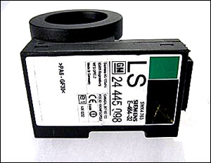

GID był i to w tych od 98r gdy wyszła astra g, immo w komunikacji tego...?, przecież blokada kradzieżowa jest z osobna urządzeniowo czyli musi do działania być 3-rój komplet gid\cid-radio-zmieniarka i czego zastosowałeś wentylator z vc a nie zostawiwszy oryginalnego i co z jego sterowaniem?.
stefan_25
Posty: 17
Witam.
Nie będę się spierał ale wiem że GID'a nie było a immobiliser jest potrzebny do potwierdzenia że to co jest
zamontowane w aucie jest z tego samochodu dlatego że GID,Radio, CDC3, Telefon nie mają kodu i
nie ma potrzeby go wpisywania jak zostanie odłączony akumulator. Te urządzenia są dopisane do
samochodu a pierścień Immo ma w sobie informację o VIN.
Odważni już byli na innych forach i podłączenie zestawu do samochodu innego niż wpisany powoduje
blokadę komponentów, walczyłem z tym trochę aż się udało.
Kiedyś kombinowałem jak i skąd biegnie informacja IMMO sterownik silnika i cała reszta w oplu,
proste przez chwile dane lecą kabelkiem prędkości a ten z pętli idzie do licznika, sterownika silnika,
klimatronika, radia i całej reszty która jest zamontowana w samochodzie potem to przekładane jest na CAN.
Wentylator jest z CB do tego sterownik wentylatora "Jeż" jak go potocznie nazywają z VB i moja płyta.

Nigdzie na schematach nie znalazłem żeby gid i co do niego było podłączone do immo...? oczywiście mowa bez tych bez canu i na pseudo can-ie, chociaż w can-ie też nie jest pod to podłączone tu cos tu jest nie tak z czego to brałeś?
W instalacji z gidem najważniejsze jest radio od navi jest jakiś kod do wklepania do stałego odblokowania albo soft unlocked pod cida też tylko nie wiele więcej zabawy.
W pierścieniu immo jest zapisany vin?.
Przypomniałeś śmiać sie chce jaki jest opis podłączenia immo i to nawet jak zacznie zawodzić :smile: w vectrach a\calibrach, omegach a -b(94-96)
Czego od razu nie wziąłeś rezystora z astry\zafiry z pod klmatronika tego 'jeża'?.

Zestaw Radio,GID,CDC3,Telefon wziąłem z VB i połączenie jest CAN miedzy nimi więc niewiem cóż to za
wyświetlacz GID bez CAN do CB i do tego jakie radio ??
Rezystor jest z VB albo Omegi nie pamiętam zresztą są te same.
Tak w pierścieniu jest VIN i krótka chwila po przekręceniu kluczyka zostają wysłane dane do pozostałych
urządzeń między innymi do sterownika silnika o odblokowaniu pojazdu. W starszych pojazdach bez immo
był zamontowany taki ala pierścień który mostkował piny 6 i 7 żeby sygnał prędkości był wysłany dalej,
w nowszych w tym miejscu jest pierścień immobilizera i on wysyła za pośrednictwem pinu 6 lub 7
nie pamiętam te informacje.
To tak na wesoło skoro się smiejemy :)
To blokada urządzeń nastąpi poprzez CAN dlatego że radio tą informacje roześle po urządzeniach czyli:
GID,CDC3,Telefon.O ile radio będzie wpisane do samochodu to się nie zablokuje pod warunkiem że reszta
jest wpisana do radia bo wtedy radio będzie blokować resztę. Mniej więcej tak to wygląda.

Drodzy Panowie, w oryginale nie występował GID, tylko wyświetlacz, taki jak był montowany w Astrze G (coś podobnego do MIDa, ale inny niż w Astrze F), występował z radiem CCRT700 i telefonem, tutaj zarzucam fotki:
Osobiście widziałem to 2 razy w Corsie (które wyjechały z takim wyświetlaczem z fabryki) i obie miały taką pikselozę xD

GIDów było wiele wersji i właśnie widać org. jaki był montowany w opcji dodatkowej rzecz jasna druga fotka, mid w cb był okrojony z funkcji jaki był w ag\za, natomiast daszek jest białym krukiem by znaleźć na szrotach czy złomach lecz w tych można ugadać za cene jednego browca.

To co pokazujecie na fotkach powyżej to nic innego jak BID 32pin do CCRT700 z Astry II dostosowany
do CB (posiadam dwa takie na półce więc chyba mnie oczy nie mylą) tak naprawdę to tylko na jednym
ze schematów mam Nawigacje, Telefon i jeszcze coś w tejże Corsie ale w pozostałych brak
jakiejkolwiek wzmianki o takich bajerach.
Ten Bid również komunikuje się przez CAN, piny z radia 18,19,20 z czego jeden z nich jest odpowiedzialny
za aktywacje wyświetlacza, wiem pewnie powiecie że to nieprawda :)
Piny w radiu 32,33 to również CAN do zmieniacza i one są mostkiem dla pinów 18,19,20 nie wiem
dokładnie które dwa nie pamiętam i szczerze powiedziawszy nie dociekam już do tego chyba ktoś mnie zmusi.
W wyświetlaczu i zmieniaczu a tu w przypadku radia CCRT700 jest to CDC2 siedzi PCA82C250 czyli
CAN Transceiver :) A teraz niech mi ktoś powie że jest inaczej i nie jest to CAN :)
Magistrala jest potrzebna do tych urządzeń które są zamontowane w aucie więc ją zrobiłem,
potem do tego włączyłem resztę sterowników na końcu PIN do radia i zgranie wszystkiego z sobą :)
Immobilizer jest na zdjęciu poniżej i w nim jest zapisany VIN pojazdu w sterowniku silnika również nawet
w corsie B nie pamiętam czy ABS również jest wpisany czy nie.
A stare że się ta wyrażę "padliny" nie miały tego pierścienia tylko coś na wzór tego lub wogóle brak przewodów, nie umię tego znaleść w magazynku bo bym wam pokazał cóż to za ustrojstwo opel
wymyślił do tego się wpinało tą wtyczkę 9 pinów gdzie to coś w środku miało mostek na pinie 6 - 7.

Jeśli chodzi o połączenie Radio <-> GID to idą tylko 3 przewody do komunikacji z czego
2 to CAN 1 to aktywacja LCD nie liczymy przewodów zasilających,diagnostyki,BC i multitimera
tylko samo radio.
Połączenie Radio <-> CID potrzeba więcej bo jest CAN, Aktywacja LCD i R, G, B i chyba HSync,
tu podobnie co wyżej sama komunikacja pomiędzy radiem a wyświetlaczem.
Żeby nie pisać dalej i zakończyć temat czym jest co sterowane bo wiemy że jest to CAN jak również I2C
lekko zmodyfikowana dla Opla. Nie chce mi się tłumaczyć co i jak. Radio,LCD,CDC3,Telefon
pracują na tej samej jednej magistrali to że radio ma dwa osobne wyjścia sterowania to nie
znaczy że to dwie osobne linie.
CAN nie trzeba ekranować taka jej konstrukcja że nie wymaga ekranowania.
Diagnostyka GID jest na pin 14
I kończymy temat CAN a przynajmniej ja :) Pokazałem Wam Szanownym Forum co mi się udało

Immobilizer na jakichś magnesach ?? Nie słyszałem o takim czymś :)
Pętla sterownika immobilizera komunikuje się z transponderem który jest w kluczyku a nie jakieś magnesy.
Zastanawiam się cóż to za zabezpieczenie samochodu jakimś magnesem :)
Szkoda mi tych co się zajmują odszukiwaniem w ściągniętej zawartości ze sterownika kodu PIN lub
wpisanych danych transponderów jak można załatwić to zwykłym magnesem :)
Nie pamiętam co jest gdzie wpisane ale zdaje się w ABS jest informacja o VIN.
Montowałem u siebie ABS 5.3 + EBV i zdaje się wpisywałem to choć pewności nie mam.

W pierścieniu immo jest zapisany vin a nie przypadkiem w eepromie scalaka motoroli w immo I i od kiedy transponder to jakiś magnes to wystarczy sobie wziąsc z karty technicznej jego czym jest, niestety ale trzeba poświecić obudowe immo by zobaczyć o którym pisałem

Panowie na litość boską tutaj nie wiem co odpisać odnośnie pierścienia immobilizera.
Logiczne jest to że w pętli niema nic zapisane tylko w układzie do niej podłączonym, naprawdę czy trzeba
"jak dziecku paluszkiem pokazać" ? :)
I żeby nie brało dosłownie słów bo logiczym jest to iż jest tam jakaś pamięć. Co widać zresztą na
załączonym obrazku wyżej, niema tam cewko-magnesów i sterownik nie mierzy impedancji
między magnesami. Transponder nie zmienia impedancji czy bóg wie co jeszcze wymyślicie tylko
wysyła kod który jest w nim zapisany.
