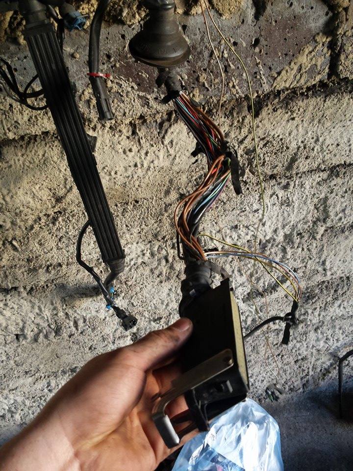

Dobra panowie jak widzicie w wiazce z kadeta od wtyczki z kompa az do gumy która wchodzi do grodzi nie ma zadnej kostki 9-pinowej, sa tylko 2 kostki po 2 piny. Nie ogarniam tego....

Sorry, a ktoś pisał, że złączki/kostki będą takie same?
Kolory kabli cię interesują, nic więcej.
Ciężko uciąć i zlutować?
