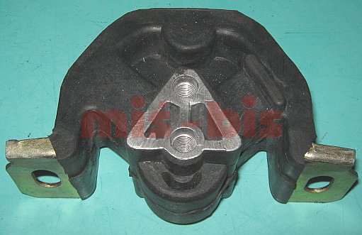

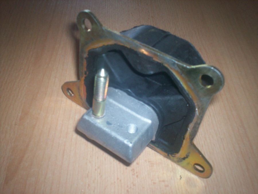

OK. Mam już potrzebne elementy lecz pojawia się kolejny problem. Poduszka silnika do której przykręca się łapę rożni się od tej z tigry. Jak ogarnąć ten temat??
W mojej corsie poduszka wygląda tak.
Poduszka silnika z tigry.

lukasz503k pisze:OK. Mam już potrzebne elementy lecz pojawia się kolejny problem. Poduszka silnika do której przykręca się łapę rożni się od tej z tigry. Jak ogarnąć ten temat??
A pytałem ciebie jaką masz poduszkę to teraz jest problem może być tylko jedno rozwiązanie z Astry F ale ja tylko brałem kiedyś to tylko pod uwagę nie sprawdziłem czy to pasuje

Zynio pisze:
http://allegro.pl/lapa-poduszka-silnika ... 83842.html
Przeoczyłem Twoje pytanie odnośnie poduszki. generalnie mam już u siebie wszystkie elementy klimy z tigry.
http://allegro.pl/lapa-wspornik-poduszk ... 02056.html
Myślisz ze sama taka łapa z astry będzie pasować??:)
-- 16 kwi 2015, o 23:35 --
Przeanalizowałem foto obu elementów alu mocowania sprezarki i różnią się własnie mocowaniem żeliwnej łapy silnika.

Post autor: Zynio »
Myślę że tak, jak ją oglądałem to tylko różni się mocowaniem sama poduszką
