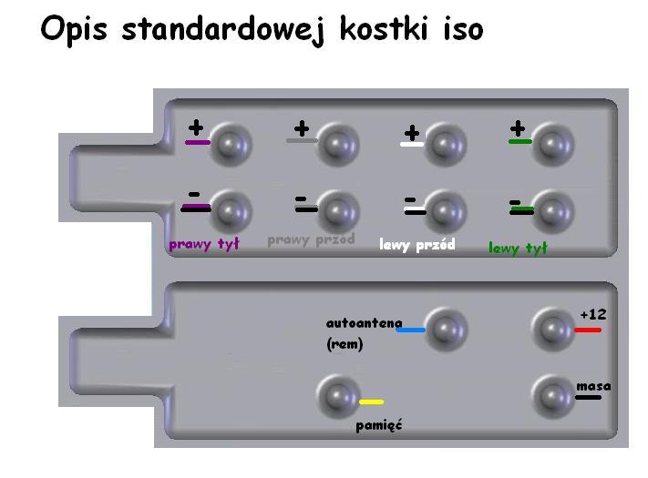

Może podłączyć radio w innym aucie aby potwierdzić lub wykluczyć uszkodzenie radia. Prościej byłoby zaopatrzyć się w nawet najtańszy miernik (multimetr za 15zl) który zostanie nam na przyszłość i sprawdzić napięcie na kostce iso.
Opis standardowej kostki ISO
