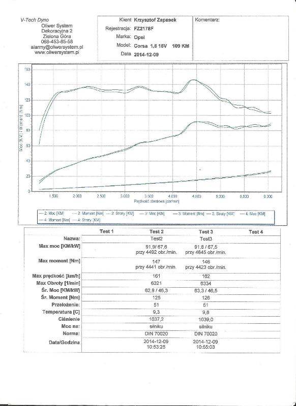

Corsa jeździ bez jakiś większych problemów, ale że piszę prace inżynierską na podstawie mojej Corsy pojechałem na hamownie.
Wynik pierwszego pomiaru:
92km przy 4645 i 147Nm przy 4400
Więc jak widać moment powiedzmy w normie ale w górnym zakresie spada i to mocno przez co moc w górnym zakresie jest niska.

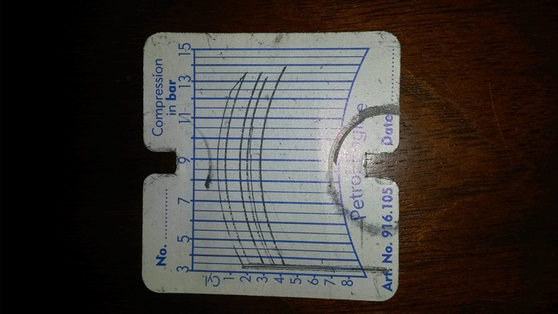

Wykonałem również pomiar ciśnienia sprężania (pomiar robiony na zimnym silniku):
1. 13,25
2. 13,5
3. 14,0
4. 13,25
Więc najgorzej nie jest.

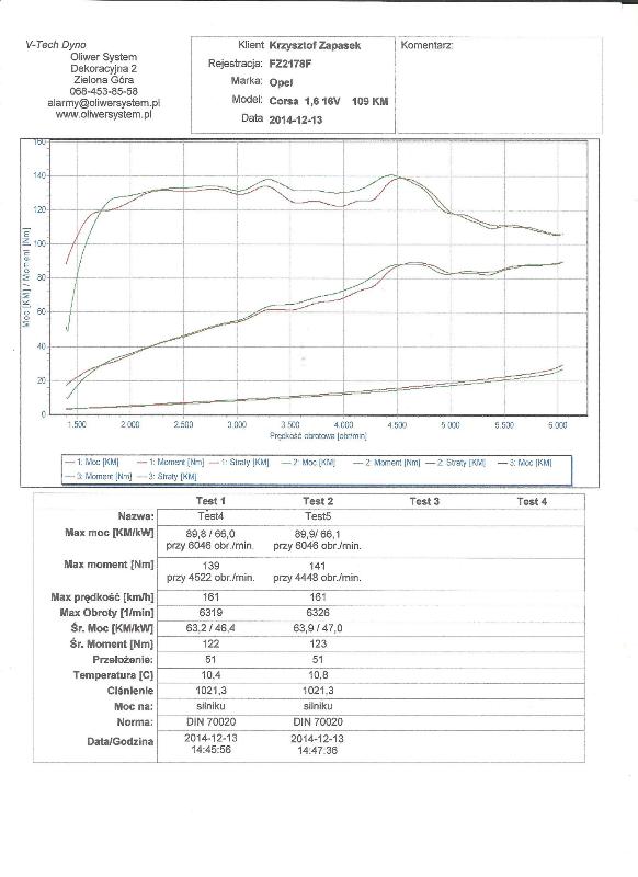

Po tym pojechałem znowu na hamownię:
90km przy 6050
i 140Nm przy 4500
Więc góra się trochę poprawiła i przebieg momentu się trochę poprawił.

- wykres drugiego pomiaru
- wykres 2 zmniejszony.jpg (60.52 KiB) Przejrzano 3414 razy
- wykres z pierwszego pomiaru
- wykres 1 zmiejszony.jpg (61.94 KiB) Przejrzano 3414 razy

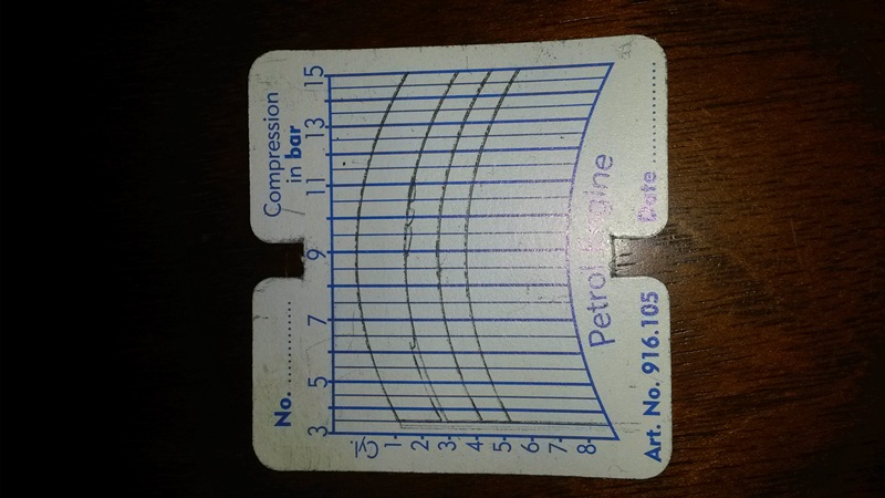

Zrobiłem pomiar kompresji na ciepłym silniku i wyszło wszędzie po 15 bar'ów.
Ciśnienia paliwa nie udało mi się zmierzyć, ponieważ znajomy na warsztacie nie miał takiej końcówki. Rozrządu jeszcze nie zdążyłem sprawdzić.
Hamowni na razie nie mogę zmienić, ponieważ komercyjna jest tylko jedna. Jest jeszcze na Uniwersytecie, ale koleś który ją obsługuje miał zawał i będzie najwcześniej lutym (na UZ pomiar mam obiecany ponieważ Corsa jest moją pracą inżynierską). Do innej hamowni mam najbliżej 150-200km.
