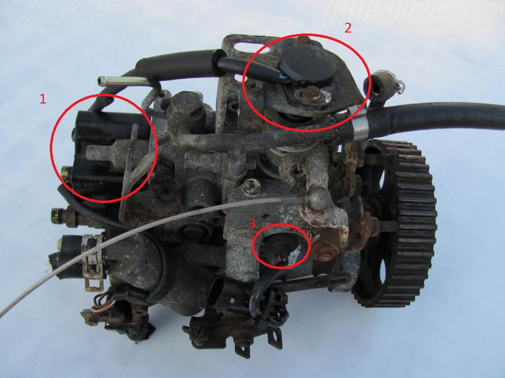

Pompa wtryskowa do Bosch VE sterowana mechanicznie, ale ma jakiś osprzęt elektryczny o którym nic nie znalazłem w literaturze.
Dodaję zdjęcie na którym jest widoczna pompa wtryskowa jaką posiadam(prawdopodobnie ponieważ nie mam możliwości odczytania numerów)
Na zdjęciu numer 1 to cewka odcinająca paliwo, numer dwa to czujnik położenia przyspieszacza(nie wiem czy poprawnie nazwałem), ale czym jest numer 3?? Po jego odłączeniu zawór EGR zamyka się.
