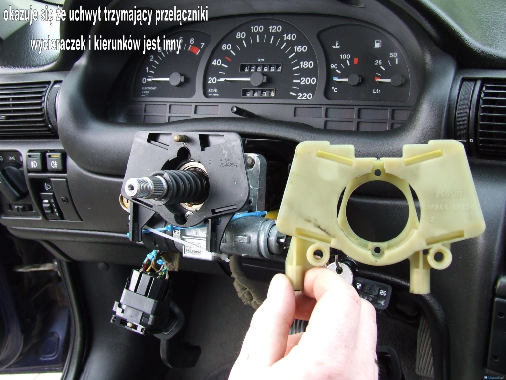

Podepnę się pod ten temat, żeby nie zakładać nowego.
Mam pytanie - zmieniałem kierownicę z mojej starej CB do nowej, i w starej kiera nie chciała zejść z wieloklinu. Zeszła dopiero po posiłkowaniu się młotkiem (uderzenia w wieloklin) i tutaj jest moja wątpliwość - kiera zeszła, ale jednocześnie wieloklin zsunął się do środka (tak jakby z drugiej strony też był zazębiony o coś). Jeśli go pociągnę do góry, to czuć że zazębia się o jakiś kolejny wałek. Czy w taki sam sposób mogę zdemontować kierownicę też w mojej drugiej CB ? Tzn. czy takie wybicie tego wałka "z drugiej strony" nic nie zepsuje ? I czy uda mi się ten wałek "naciągnąć" zakładając kierownicę i przykręcając ją do niego ?
W załączniku widać o który wieloklin mi chodzi
(zdjęcie zapożyczone z http://www.forum.astratuningteam.pl/pri ... f275cc6332)

Kurczę, to widocznie u mnie była strasznie zapieczona, bo próbowałem ją "rozbujać", czyli szarpać/ciągnąć najpierw jedna strona, później druga, później góra, dół i nic ;[ Ale chyba lepiej będzie jednak zrobić sobie ściągacz do tego. (De facto chyba wystarczy kawałek grubej blachy i 3 śruby)
