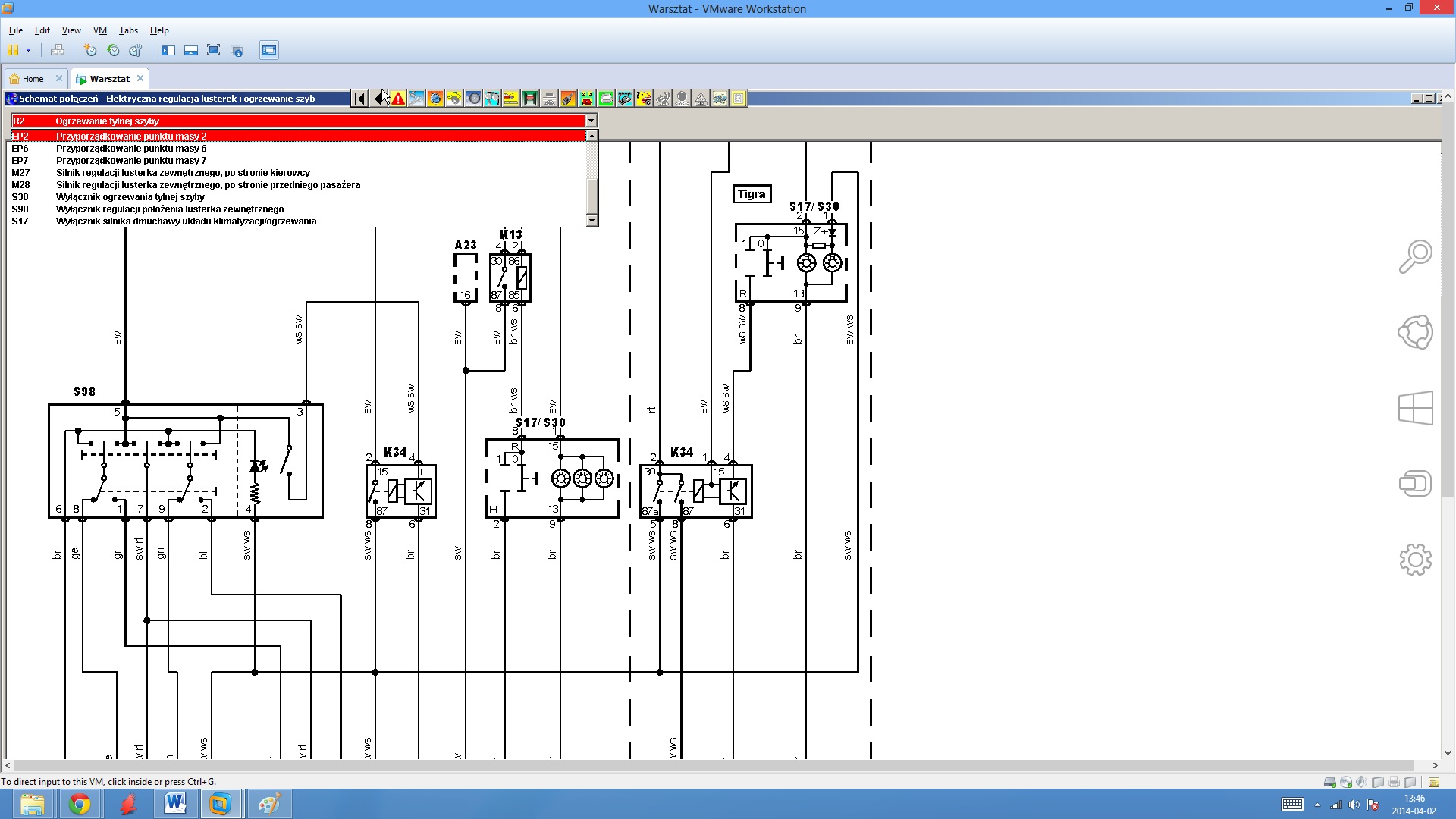

Przerabiałem temat :wink: Wszystko musisz sam zrobić, z tego co pamiętam z lusterka wychodzi 5 albo 6 kabli, 2 podgrzewanie a reszta sterownie, na same lusterka nie musisz dawać przekaźnika tylko na podgrzewanie i musi być czasowy taki co po 15 min sam się wyłączy lub po wyłączeniu zapłonu, jak będziesz potrzebował schemat to pisz gdzieś mam z tego co pamiętam :grin:

Sory że tak długo ale mam problemy z autodatą i mam tylko screen ale bardzo czytelne :wink:
wrzuciłem na serwer https://imageshack.com/a/VYFq/1 jak by było coś nie jasne to pisz :smile:
Ps przełącznik może być z astry, tylko szukaj taki z diodą led będziesz wiedział kiedy lusterka grzeją.

witam rozebrałem drzwi. I są wtyczki do lusterek i jest wtyczka do przełącznika. wiec szukam lusterek i zakładam.., :)

dziś sprawdziłem dokładnie i jest założona oryginalna instalacja od opla wszystko działa założyłem lusterka i przełącznik . Dzięki za pomoc
