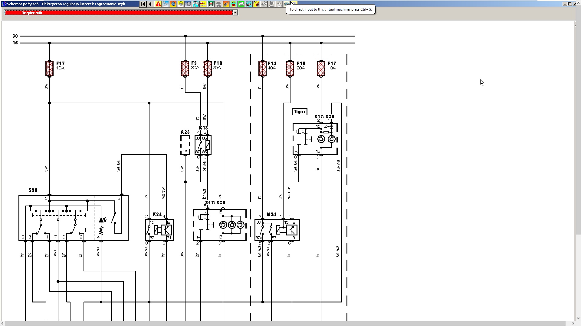

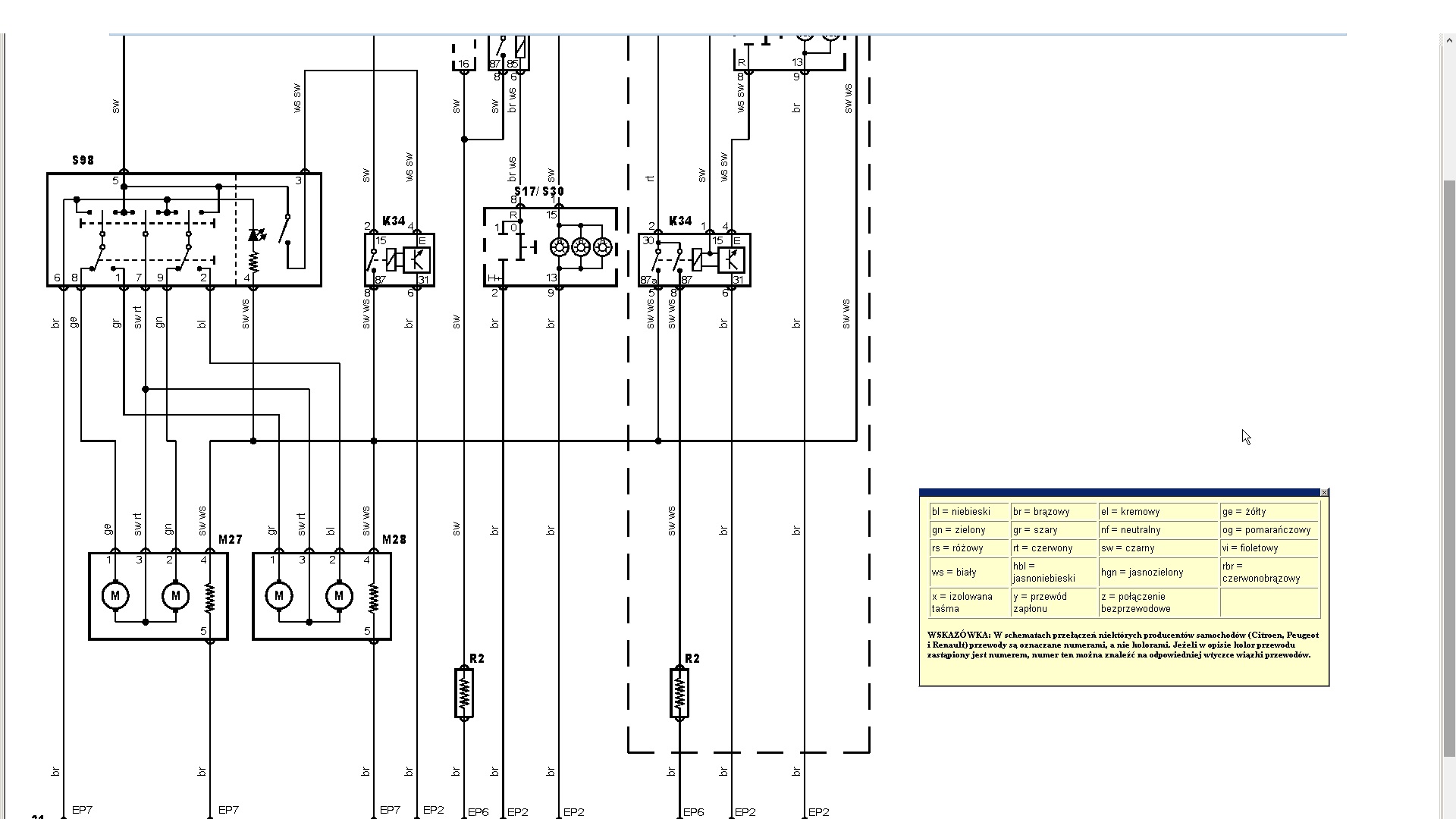

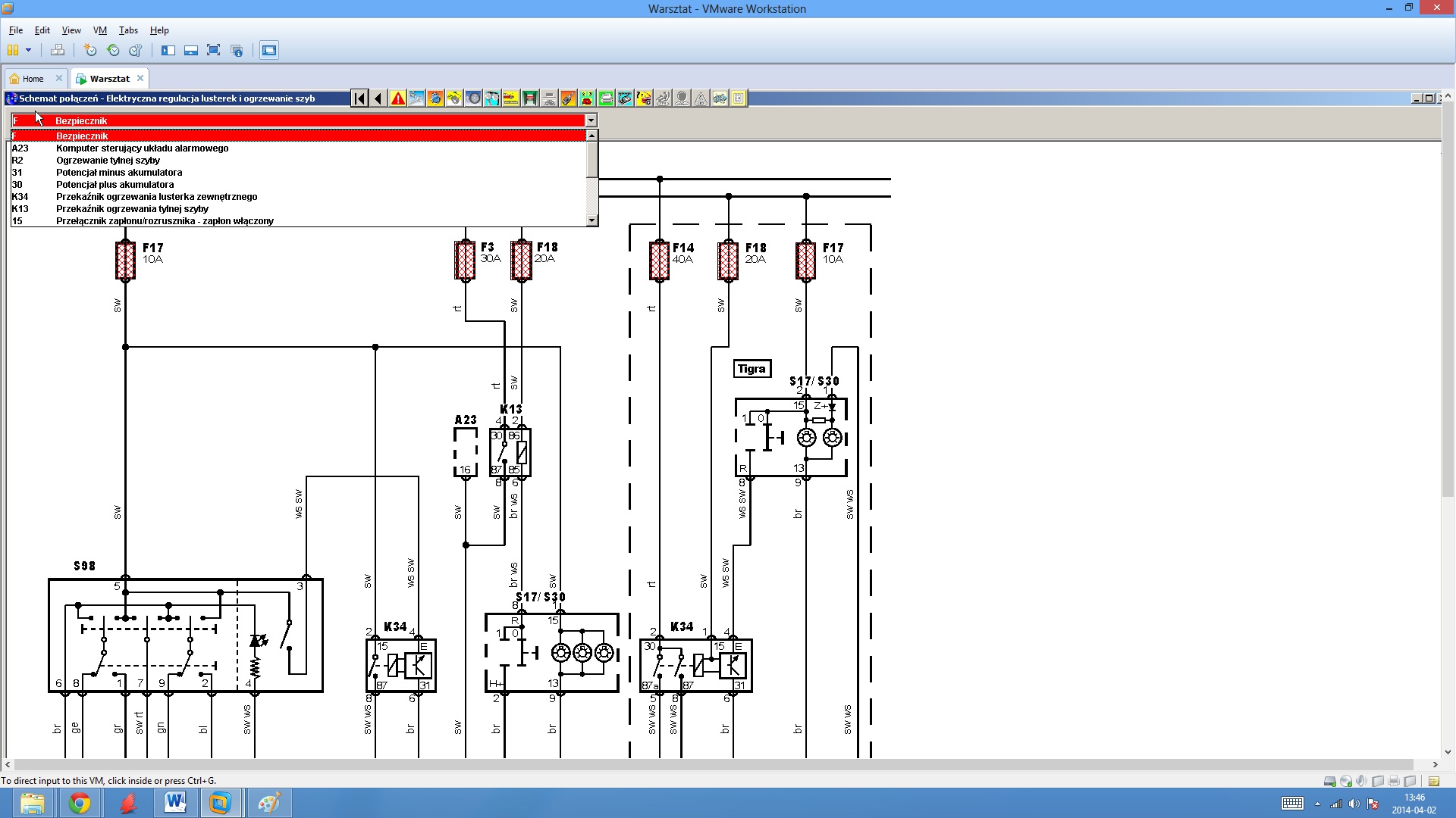

Sory że tak długo ale mam problemy z autodatą i mam tylko screen ale bardzo czytelne :wink:
wrzuciłem na serwer https://imageshack.com/a/VYFq/1 jak by było coś nie jasne to pisz :smile:
Ps przełącznik może być z astry, tylko szukaj taki z diodą led będziesz wiedział kiedy lusterka grzeją.
