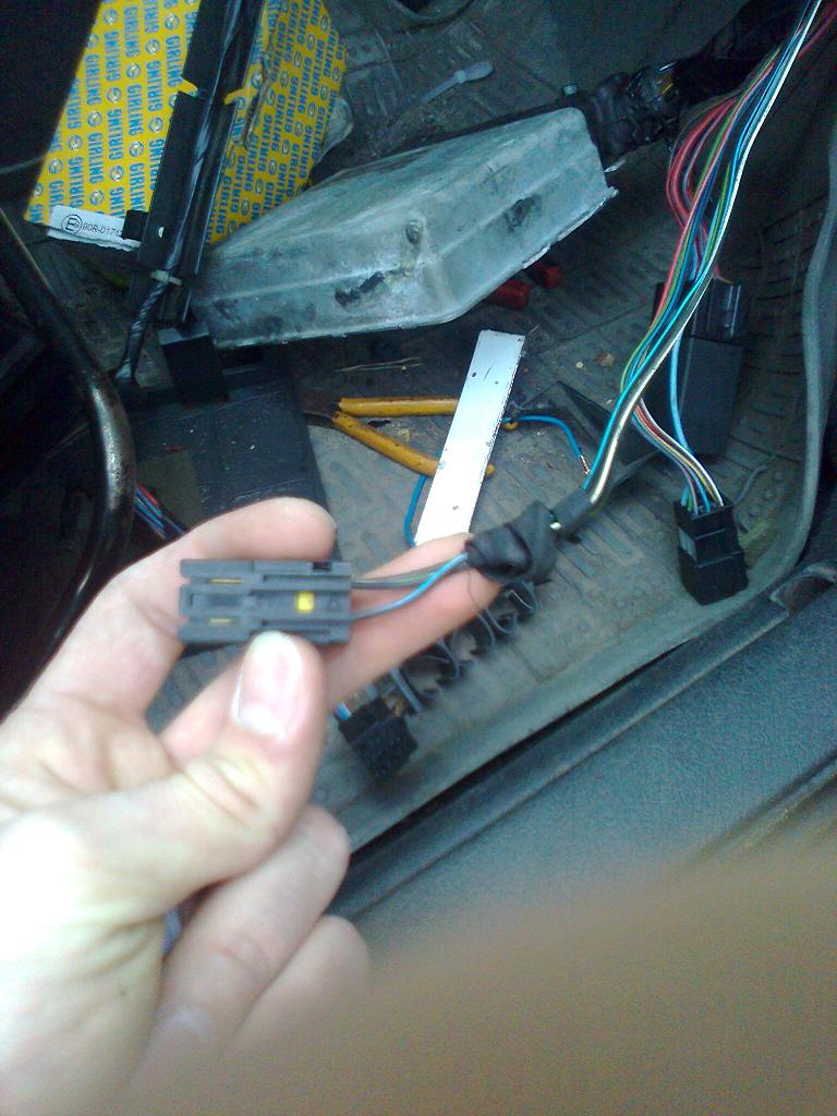

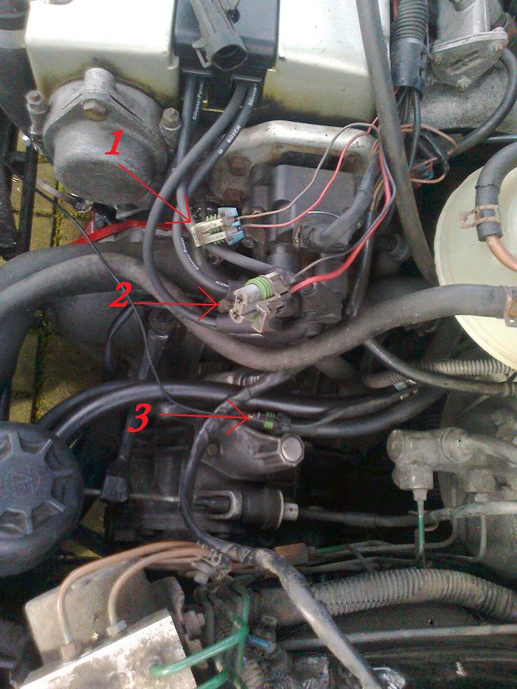

Witam, zacznę może od malej historii auta. Kupiłem ją z silnikiem 1.4 8v a oryginalnie był 1.2 8v. Teraz wrzuciłem 2.0 16v i mam problem z odpaleniem. Jeżeli chodzi o mechanikę to zrobione jest już wszystko tylko mam problem z elektryką. Niestety nigdy nie byłem mocny w tym temacie dlatego proszę o pomoc. Wiem ze pompa paliwa nie dostaje napięcia ale na pewno działa. Niepodłączone są trzy wtyczki które widać na zdjęciu, nr. 2 wiem już jak podłączyć a nr. 3 dostaje napięcie kiedy włączamy zapłon. Nr. 1 to zagadka jak i podłączenie urządzenia które znajduje się pod kolektorem ssącym. Z tego co się orientowałem to źle są podłączone kabelki przy komputerze (ta wtyczka łącząca kabinę samochodu z komputerem silnika). Z instalacji silnika wychodzą dwie wtyczki a z kabiny tylko jedna. Jeżeli ktoś może pomóc to będę wdzięczny za najmniejsze wskazówki. Pozdrawiam, gruby42

3 do czarnego z wtyczki 2
czerwony z wtyczki 2 do akumulatora.
wtyczka 1 wygląda mi na zawór par paliwa.

Aby uruchomić silnik wystarczy połączyć ze sobą trzy przewody
1- czerwony +12
2- czarny +12 po przekręceniu stacyjki
3- czerwony z niebieskim paskiem (pompa paliwa)
Kostka instalacji silnikowej oznaczona jako nr.2 na zdjęciu trzecim ma zdaje się dwa z szukanych przewodów , trzeciego czerwonego z niebieskim paskiem nie widzę.
Po stronie nadwozia
1- czerwony +12 znajdziesz go na 9cio stykowej kostce wewnątrz kabiny do której była podłączona poprzednia instalacja silnikowa (kostka widoczna na drugim zdjęciu) .
2- czarny +12 po przekręceniu stacyjki , jedno-stykowa kostka widoczna na zdjęciu trzecim oznaczona przez ciebie jako 3.
3- czerwony z niebieskim paskiem (pompa paliwa) , przewód znajduje się w 9cio stykowej kostce widocznej na zdjęciu drugim .

Podłączona , ukrywa się między zespołem cewek a zbiornikiem wyrównawczym na zdjęciu drugimja37 pisze:wtyczka 1 wygląda mi na zawór par paliwa.

Niestety trzeba łączyć wszystko na piechotę od początku.Gruby42 pisze:Ja mieszkam w Łasku, niedaleko Łodzi. Czyli chodzi o to, że muszę pozamieniać kabelki w kostce przy podłączeniu komputera z budą samochodu? W ogóle się nie znam na tym i nie wiem jak do tego tematu podejść
W twoim przypadku niestety trzeba będzie przeciągnąć parę przewodów , choćby wspomniany wcześniej czerwony (+12)
Można go oczywiście podłączyć bezpośrednio do akumulatora , ale zasilający przewód w 9cio pinowej kostce jest zabezpieczony bezpiecznikiem co eliminuje dodatkowe instalowanie bezpieczników na głównym zasilaniu .
Tu również czarny czyli +12 po przekręceniu stacyjki idzie do styku 27 w sterowniku silnika i do zespołu cewek.
Dotyczy motronica M2.8 i silnika c20xe
