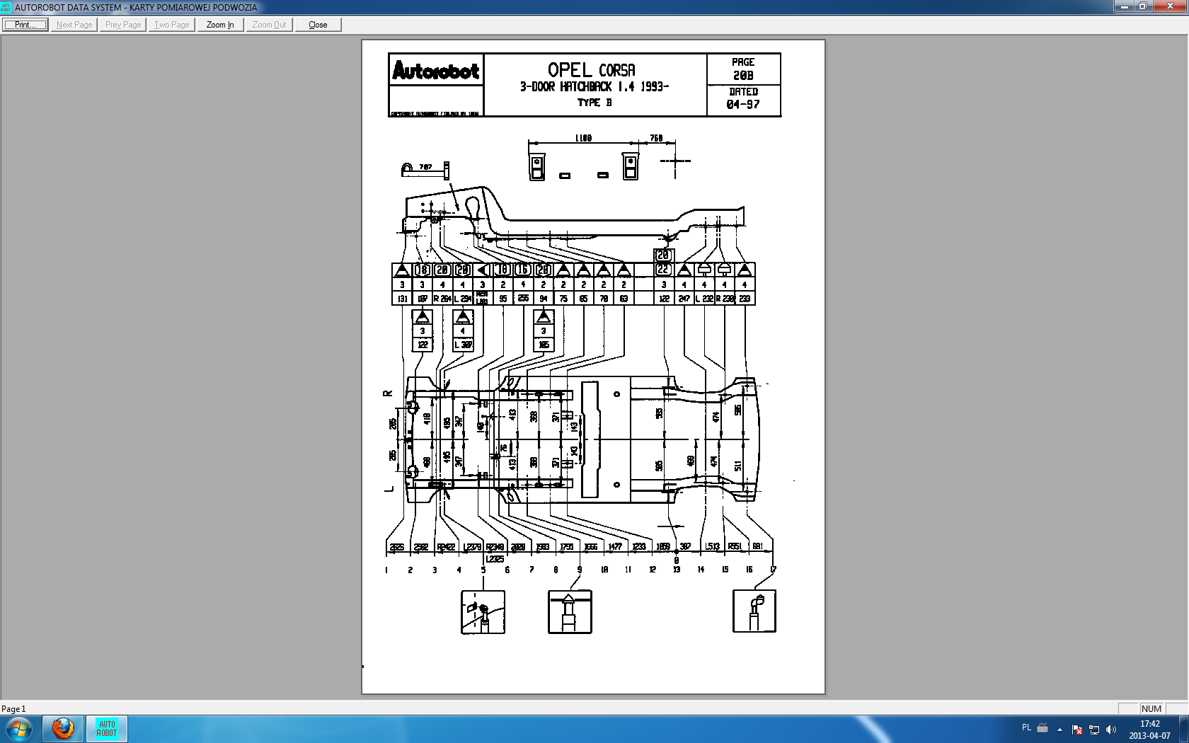

Witam i sorki ze tu zalozylem ale nie wiedzialem gdzie moje pytanie odnosnie pkt pomiarowych corsy b czy ktos nie posiada a najlepiej zeby ktos mial autorobota (program z wszystkimi pkt pomiarowymi aut) to i wyslal:P
-- 7 kwi 2013, o 17:44 --
dodaje bo juz mam moze sie komus przyda corsa 3b silniki 1.4
