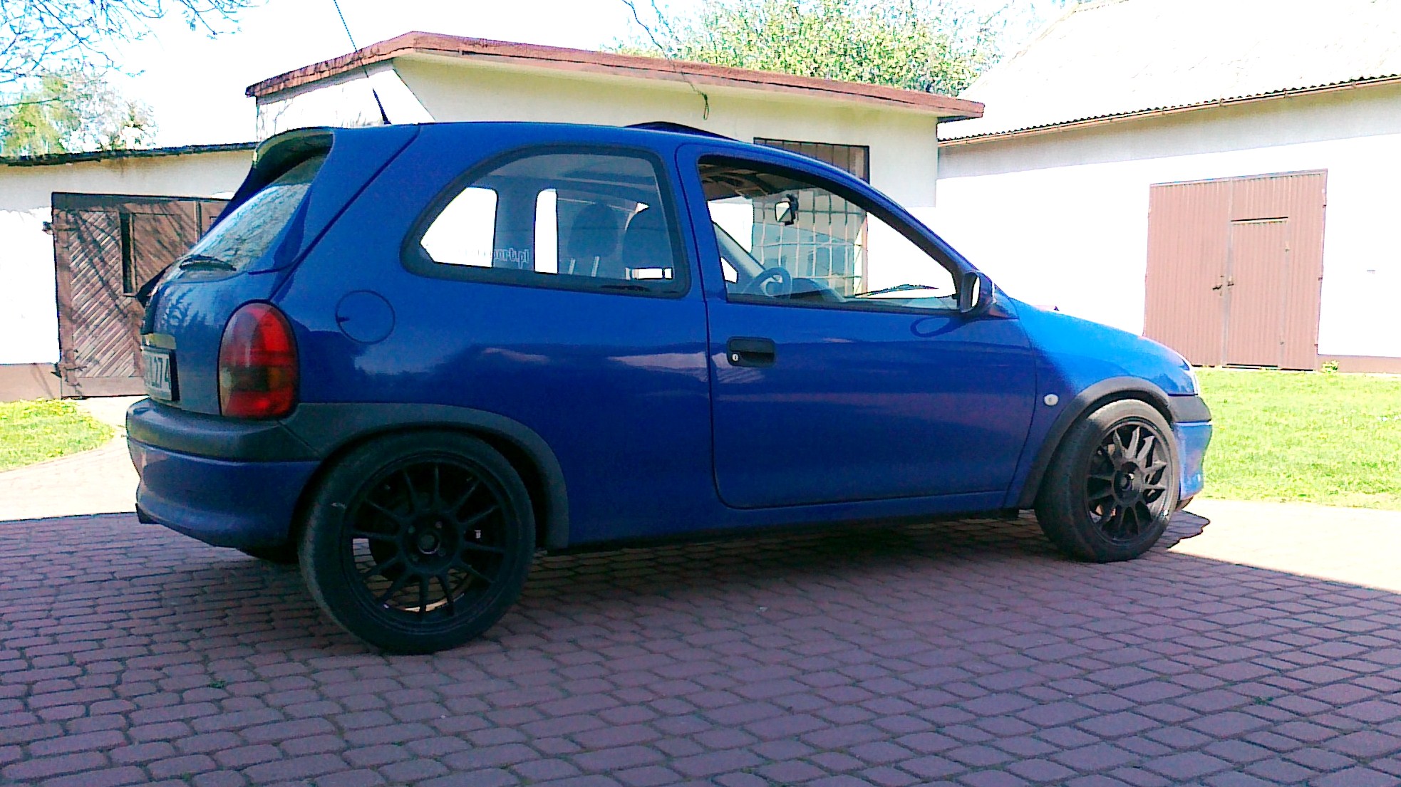

-- 30 kwi 2012, o 16:32 --
no i po takim oto widoku, zastanawiam się czy jak felgi będą dostawały nowy proszek w przyszłym roku to nie bedzie to czarny.... :diabel:

Cichociemno :P Ale foto goofniane Marcin :-D Widać troszkę przodu hehe :P
Dobre to jest :) Zostaw czarny w macie lub półmacie a możesz dla kontrastu tyły felg dać w choby w kolor auta ale taki bardziej oczojebny :)

rozjasnij monitor :-P .
lepsze foty wrzuce do watku w projektach, jak juz dekielki beda i z kilkoma innymi update'ami

Ładniocha...:) ja bym czarny mat zostawił.
Moje Steinki soribłem w czarno matowym proszku. naprawde świetnie wygladaja.
