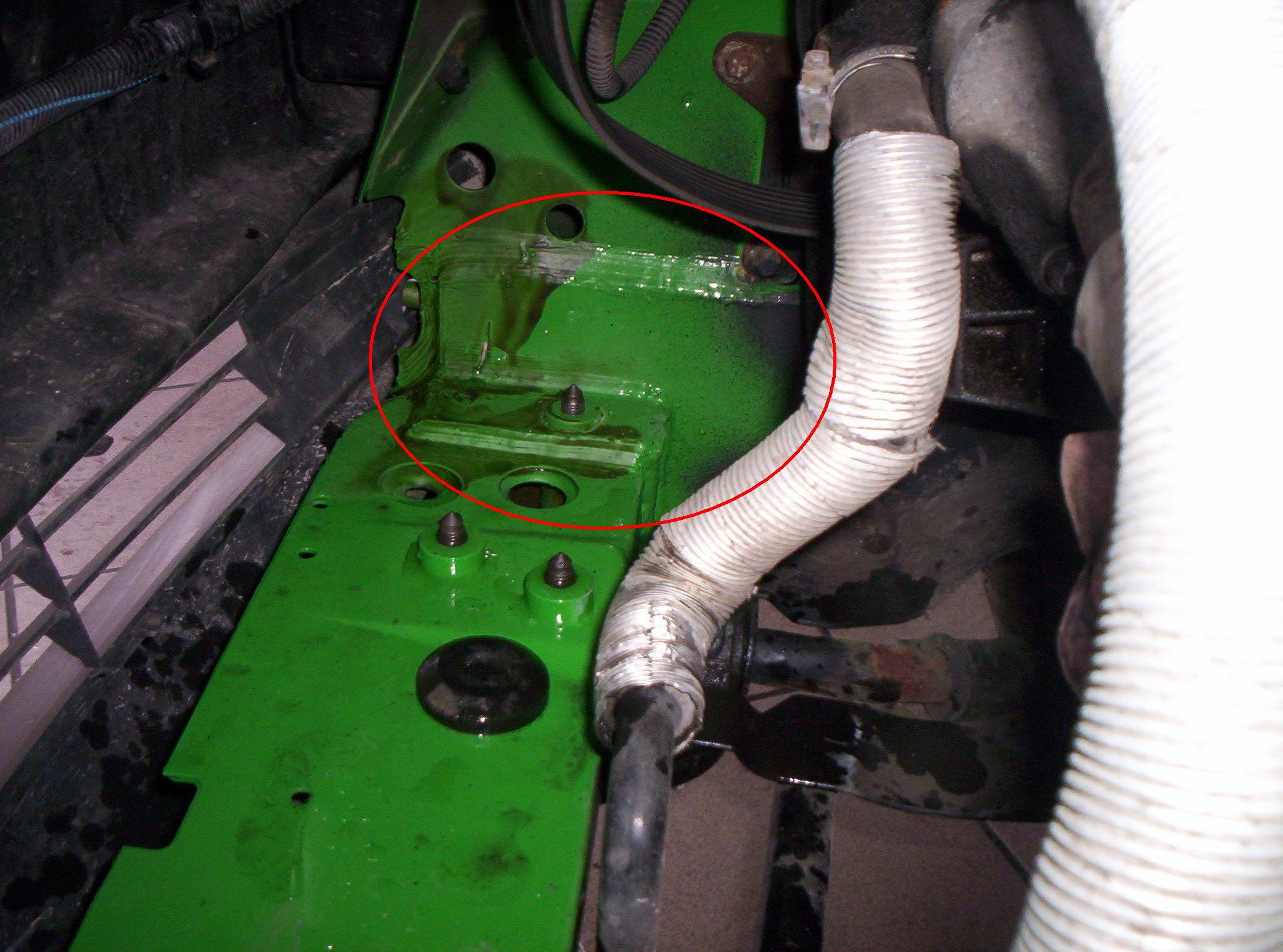

Witam ;) jako że mój samochód jak wiadomo nie jest 1szej młodosci,ale udało mi sie zesapowac w nim silnik mam takie pytanie... jak i czym powzmacniac przód w Corsie?tj pas przedni bude kielichy itp,wiem że pare ludzi składało tutaj rajdowki więc moze cos w tym kierunku robili,a więc konkretnie chciałbym info w których miejscach obspawać bude,ewentualnie jakim materiałem wzmacniali bude itp,z góry dziekuje za każdą informacje :) i KOMENTARZE typu czemu nie zrobiłeś tego przed swapem itp,z góry proszę o odpuszczenie sobie ;)

każde łączenie blach obspawujesz, tj. np 4cm spawu, 4cm przerwy i tak wszystkie łączenia
Dodatkowo dolną belkę wzmacniasz dospawując dodatkową blachę w narożnikach wewnętrznych.Można też zrobić płytę pod silnikiem solidnie mocowaną. Koniecznie sprawdź stan podłużnic przy połączeniu z budą, bo tam często jest korozja i jest to najsłabsze miejsce
Re: wzmocnienie przodu Corsa B
dokładnie o te miejsca chodzi
