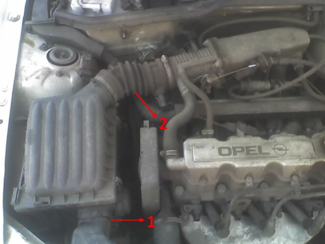

Re: Zwykły gaz na sekwencje
po założeniu gazu od razu wymieniałem przewody i świece lecz to nic nie dało niestety
dziś byłem u gazownika wymienic filtr i cos tam gadał nie za bardzo ogolnie nie chciało mi sie zajmowac
ta sprawa wiec olalem go zwalil wszystko na hmm, jak by to napisac tam jak jest filtr powietrza jest otwor nirzej i tam powinna byc niby jakas rura idaca w bok ktorej nie ma dmuchnoł tam przy zapalonym silniku i auto zgasło
wywalilem oczy i pojechalem hah

Zrób zdjęcie tego co znajduje się pod maską i wrzuć na forum.
1 tam dmuchną
2 jak to sie nazywa? bo nie wiem czy to szczelne jest guma taka juz popekana troche (przewód filtra powietrza?)
Do 1 potrzebujesz tego: http://allegro.pl/opel-corsa-chwytak-wl ... 59926.html
Ale to nie ma nic wspólnego z tym że strzela Ci gaz, ja jeżdze bez tej rurki i jakoś mi nie strzela. Zmień gazownika na jakiegoś ogarniętego.
Po pierwsze to nie widzę na tym zdjęciu zamontowanego miksera do gazu ( a powinno być widać).
Aaa zapomniałem dodać ze zdjęcie nie z mojej corsy tylko z sieci żeby szybciej było znalazłem takie ze było widać te 2 rzeczy
zmienię gazownika zobaczymy co inny powie
