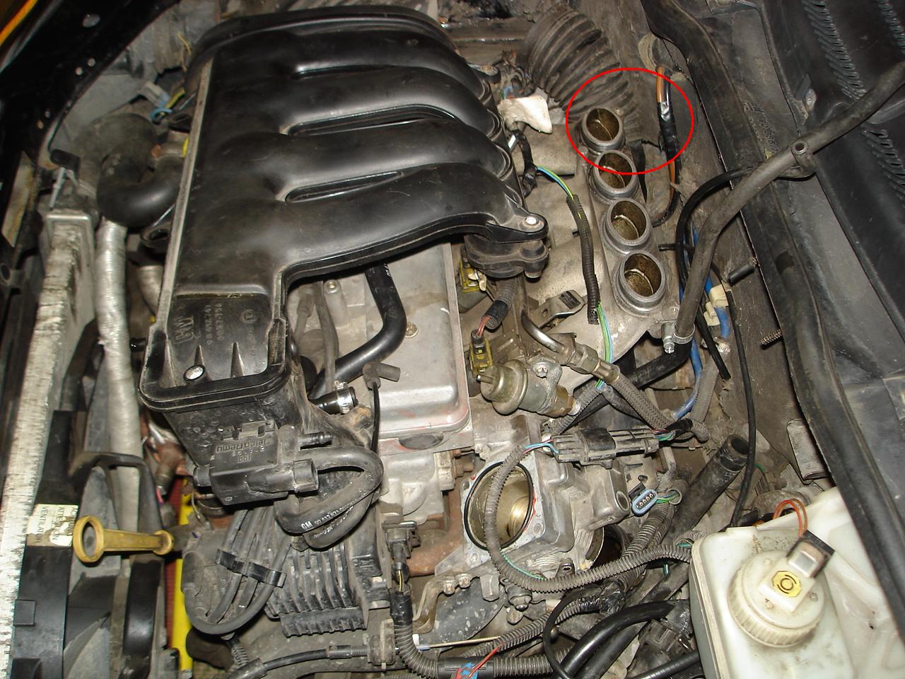

Cześć,
w moim c16XE mam po pierwsze dziurę między stożkiem, a przepływką, a potem dziurę między przepływką a przepustnicą, świeci się check engine itd, ale w pierwszym kroku chciałbym połatać dolot. w związku z tym pytanie...
rozkręciłem trochę rzeczy, ale rury od dolotu między przepływką a przepustnicą za chiny nie mogę wyjąć
ot haczy się wredzizna o kolektor tam gdzie zaznaczyłem czerwonym kółkiem...jakieś pomysły jak to wyjąć w celu załatania??
a najlepiej jakieś pomysły jak przebudować dolot za dużo nie inwestując?? tudzież którędy da się sensownie doprowadzić dolot od stożka do przepustnicy aby uniknąć bardzo wąskiej przestrzeni między kolektorem a podszybiem???

Próbowałem wyjąć tą rurę w całości w chwili kiedy wsadzałem mantzla ale niestety nie starczyło mi cierpliwości i ją pociąłem. Pewnie po zdjęciu kolektora dolotowego wyjdzie i rura ale nie miałem ani chęci ani czasu na dalsze rozbieranie.

Wyjdzie , wyjdzie z wielkim oporem ale wyjdzie.. potrzeba do tego dwóch ludzi bo jeden musi zagniatać tą cześć co idzie do przepływki, a druga osoba wyciągać ją w stronę skrzyni biegów, u siebie namęczyłem się sporo, ale wyszła cała i jeździ sobie już w jakieś tigrze :)
Ps. O ile dobrze pamiętam może ona być z tyłu zamontowana na taki plastikowy zatrzask, bolec, wciśnięty w blaszkę.. i to może Ci blokować, a najłatwiej tak jak -=m&m=- napisał odkręcić ssący to wyjdzie :)

koza149 pisze:Wyjdzie , wyjdzie z wielkim oporem ale wyjdzie.. potrzeba do tego dwóch ludzi bo jeden musi zagniatać tą cześć co idzie do przepływki
tylko że ja chce ją załatać i włożyć spowrotem :-? ile do tego potrzeba ludzi??
w każdym razem dzięki, spróbuję tą rurę wypchnąć dołem..
-=m&m=- pisze:po zdjęciu kolektora dolotowego wyjdzie
no niby tak... już się temu przyglądałem wcześniej, ale od dołu kolektora jest jakaś rurka wodna, bodajrze idzie ona do ogrzewania.. niechciał bym tego rozbebeszać i zakładac nowej uszczelki, to już sporo roboty..

no ja robiłem to z ojcem i wyciągnąć wyciągnęliśmy.. ale czy z powrotem ja włożysz tym sposobem.. na prawdę nie wiem.. chyba bez zdjęcia ssącego się nie obejdzie.. Jak zrzucisz ssący masz wszystko na wierzchu i łatwiejszy dostęp.
Re: Dziurawy kolektor dolotowy.
ja wkladalem i wyjmowalem sam od gory. wykrec przepustnice i wyjdzie bez problemu wlasnie w tamta strone gdzie jest przepustnica.
nie lataj juz tego bo to bez sensu, zadne tasmexy na dluzsza mete nie beda ok. albo zostaje Ci zrobic przelozyc caly dolot z x16xe co wiaze sie z wydatkiem ok 300pln, albo dolozyc kilka stowek i zrobic "mantzla" zyskujac ok 20KM bez strojenia.seryjny komp w c16xe to ogarnie bez zadnego ale. w moim temacie w projektach tez znajdziesz fotki mantzla.
plastikowa rure moge miec do sprzedania, ale to za miesiac dwa. w tej chwili uzywam. ta rura jest przykrecona jedna sruba do dolnej czesci kolektora dolotowego jelsi dobrze pamietam

Porszak pisze:ja wkladalem i wyjmowalem sam od gory. wykrec przepustnice i wyjdzie bez problemu wlasnie w tamta strone gdzie jest przepustnica.
u mnie wadzil jeszcze alternator

Porszak pisze:ja wkladalem i wyjmowalem sam od gory.....w tamta strone gdzie jest przepustnica.
no i się udało, rura wyszła dołem 8-) z tym że jak mam się brać za łatanie...hmmm...

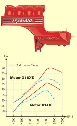

fraytag pisze: a tak na oko, ile kucy przybędzie dzięki temu dolotowi??
Lexmaul podaje koło 10KW co daje jakieś 13 PSw górnym zakresie obrotów:
Lexmaul corsa.jpg (19.29 KiB) Przejrzano 3043 razy
mantzel mówi o 20 PS
Więc pi razy oko może wyjśc koło 15. Najprawdopodobniej i tak nie zmierzysz auta przed montażem dolotu więc prawdy nigdy nie poznamy :-P
