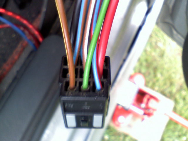

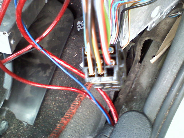

Witam panowie mam corsę która w serii miała silnik x12sz został on zastąpiony c20ne lecz mam problem auto pali jeździ lecz nie pokazuje mi temp silnika orientuje się ktoś gdzie można spodziewać się kabla od temp? (Chodzi mi w instalacji el z corsy w silniku wiem gdzie jest czujnik) może przy kompie? Jeśli ktoś już przerabiał ten temat proszę o kontakt gdzie można tego szukać i jak ogarnął by kolor też było by w porządku.

Zmieniałem całą wiązkę od kompa ale w budzie zostało kilka wolnych kabli i nie wiem który jest odpowiedzialny za wskaźnik temp.

Witam, bedzie to wtyczka w budzie. Chodzi mi o te:
3 czarny 2 niebieski 1czerwono niebieski
6 brązowo niebieski 5 brązowo biały 4 czerwony
9 brązowo żółty 8 zielony 7 niebiesko czerwony
1 pompa paliwa 2 temp wody 3 +12 do lub po stacyjce
4 stale 12+ 5 złącze diagnostyczne 6 kontrolka check na desce
7 na przekaźnik pomp paliwa 8 obrotomierz 9 złącze diagnostyczne
o ile dobrze pamietam to bedzie to niebieski kabel. najlepiej wez miernikiem sprawdz od czujnika do wtyczki w kostce z wiazki kompa wtedy sie wyjasni :)
