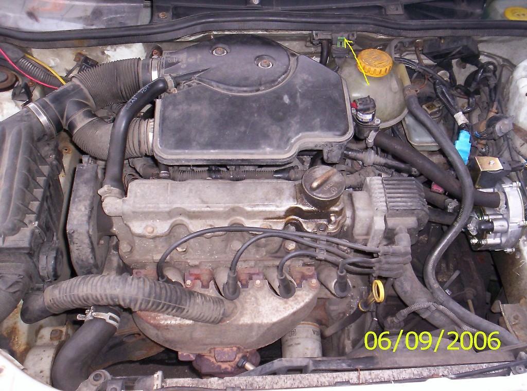

Przestawienie korektora oktanowego powoduje wybranie z programu mikroprocesora innej charakterystyki wyprzedzenia zapłonu. Zwykle istnieje możliwość przełączania między paliwem Pb95 i Pb91, choć zdarzają się silniki wyposażone w korektor Pb98/Pb95. Liczba oktanowa jest umownym wskaźnikiem odporności paliwa na spalanie stukowe, przy czym, im większa wartość, tym paliwo jest bardziej odporne na spalanie stukowe.
Zmiana fabrycznie ustawionej wartości liczby oktanowej paliwa, jest konieczna jedynie wówczas, gdy nie ma możliwości zasilania samochodu właściwym paliwem. Samochód nie powinien być zasilany paliwem o niższej liczbie oktanowej, niż jest to ustawione przy pomocy korektora. Może to doprowadzić do poważnego uszkodzenia silnika.
W celu zmiany liczby oktanowej należy wyjąć korektor z zatrzasku, a następnie wyciągnąć wtyczkę kodową, obrócić ją o 180° i umieścić z powrotem w zatrzasku. Korektor daje się włożyć z zatrzask tylko jedną stroną, a liczba, która po włożeniu korektora na miejsce będzie widoczna na jego obudowie, jest ustawioną liczbą oktanową.
Zdjecie zapożyczone
