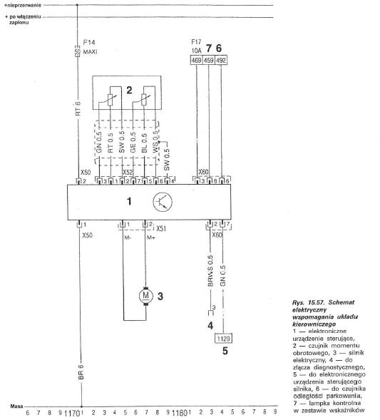

Są dwie możliwości albo padła jednostka sterująca albo pochrzanił się czujnik momentu obrotowego ale jego awarię sygnalizuje jednostka i wyłącza wspomaganie. Jeśli masz omomierz to możesz sprawdzić czy wskazania obu rezystorów są zgodne najlepiej dwa omomierze bo cieżko trzymac kierownice z tym samym momentem lub podłaczyc żarówke do orginalnego wyjścia kontrolki EPS i zobaczysz czy jednostka nie podaje błędu. Możliwe że sie zapiekł i podaje tylko sygnał na skręt w prawo ale raczej to jednostka. Sprawdz czy wszysko podłączyłeś wg schematu

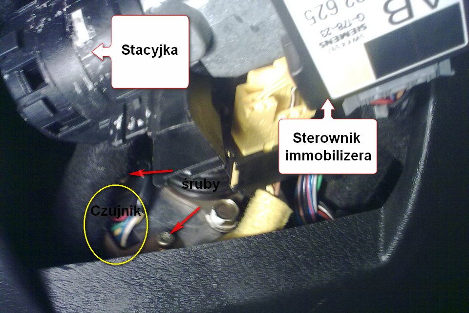

Odkręcamy osłonę kolumny kierownicy (3 śruby od dołu, 2 śruby schowane za kierownicą w rogach, do których dostęp uzyskujemy przez przekręcenie kierownicy w lewo i prawo oraz zdjęcie zaślepek) - wbrew pozorom nie trzeba demontować "daszka" zegarów - wystarczy trochę pokombinować a górna część obudowy wyjdzie bez problemu ;). Odkręcamy także 2 śruby trzymające plastik pod kierownicą (na wprost kolan kierowcy) - ten, za którym są bezpieczniki po to, aby odgiąć sobie go dla ułatwienia dostania się do śrub czujnika. Dostęp do śrub uzyskujemy przez zdjęcie pokrywy skrzynki bezpieczników.

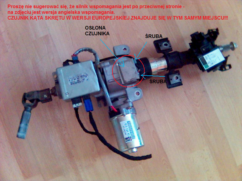

2.1. Lokalizacja czujnika.
Po schyleniu się i zlokalizowaniu elementu, który zaznaczyłem na załączonym zdjęciu widać będzie 2 śruby TORX (25 / 2,5) trzymające blaszaną osłonę czujnika kąta skrętu kierownicy, spod której wychodzi wiązka kabli...
...Jest do nich w miarę łatwy dostęp, ponieważ ich oś gwintu jest równoległa do kolumny kierownicy. Po odkręceniu tych 2 śrub i zdjęciu blaszki zabezpieczającej, ukaże się nam czujnik kąta skrętu kierownicy przykręcony 2 śrubami torx tego samego rozmiaru. Wystarczy je poluzować, aby dokonać korekty w ustawieniu czujnika, jednak ich umiejscowienie (prostopadle do kolumny kierownicy oraz pod pewnym kątem) skutecznie to utrudnia. Aby mieć do nich łatwiejszy dostęp, można wypiąć wiązkę podłączoną do dźwigni kierunkowskazów.
