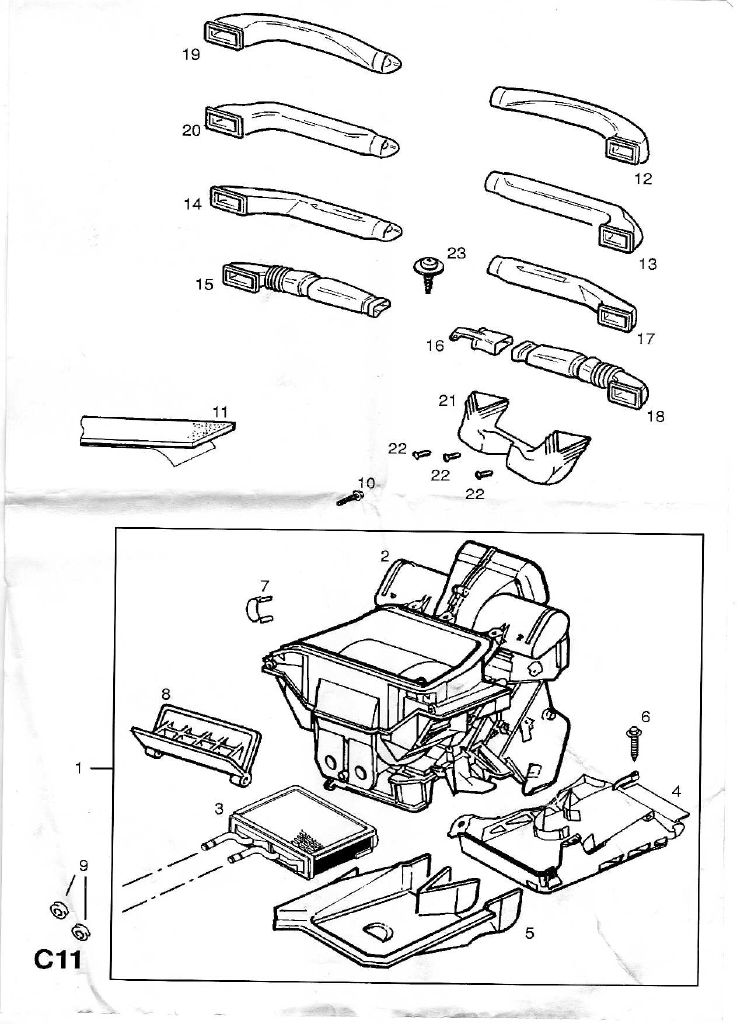

kakana
Posty: 10
Rejestracja: 26 wrz 2008, o 08:30
Lokalizacja: Krakowiany koło Warszawy
Re: Nagrzewnica CORSA B 99'
Post autor: kakana »
Trzeba odkręcić plastiki od spodu nie trzeba wyjmować deski rozdzielczej. trzeba zdjąć te dwa plastiki i troszkę się nagimnastykować z wyjęciem nagrzewnicy- ale wszystko jest do zrobienia mniejwięcej co gdzie masz na zdjęciu
