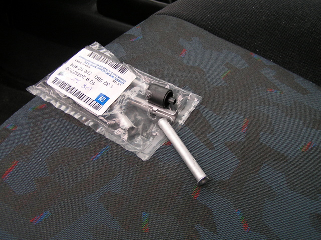

Kupujemy zestaw naprawczy

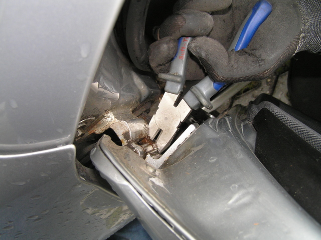

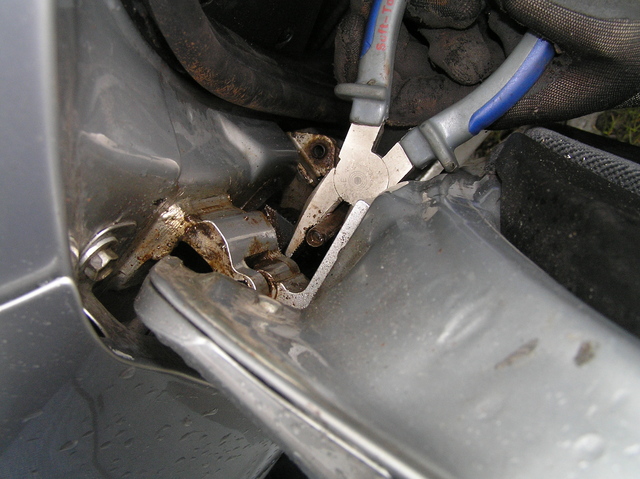

Zdejmujemy osłonki i chwytamy sworzeń kombinerkami

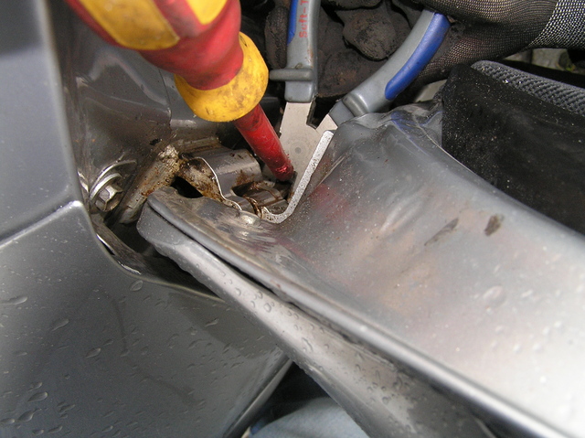

Przyładamy śrubokręt i walimy młotkiem
i teoretycznie sworzeń wychodzi :oko:

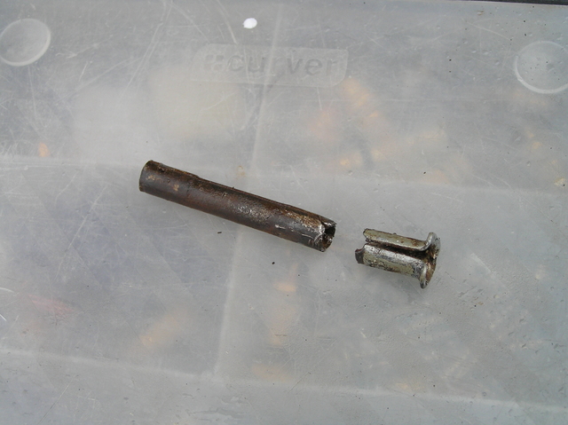

w praktyce pękł i było więcej zabawy :lol:

co zrobiłeś, żeby wyciągnąć pęknięty sworzeń? rozwiercałeś zawias? bo u mnie nie dość że pękł to jeszcze zapieczony jest na maksa.
Re: Wymiana sworznia zawiasu drzwi
Potraktowałem jakimiś odrdzewiaczami zawierającymi środki smarne, kawałek wybiłem z drugiej strony a następnie znów kombinerki i wyszedł.
