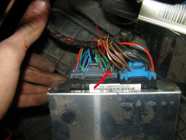

no i doszedlem co to za kabelek!!!jeszcze nie wiem czy bedzie smigal bo juz nie mam sily i ide spac!!!dzieki Adas za moda ktory mi bardzo pomogl i D12 za podpowiedz w szukaniu w schematach!!!tak na przyszlosc jak by kto szukal w moim silniku (c1.4nz) to tak jak pisal Adam bedzie pin C1 a na zdjeciu to ten kabelek
