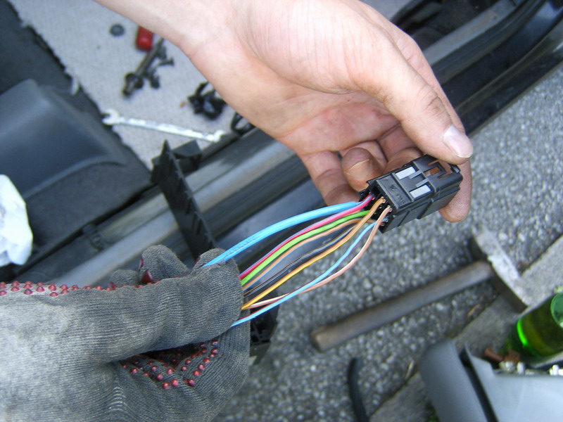

no i poczekacie dluzej bo mam nastepne problemy z przygotowaniem wiazki z kablami.
Moja wiazka nie pasuje lekko z polaczeniem do wiazki wewnetrznej znajdujacej sie w astrze.
Oto fotki nowej wtyczki przy wiazce:

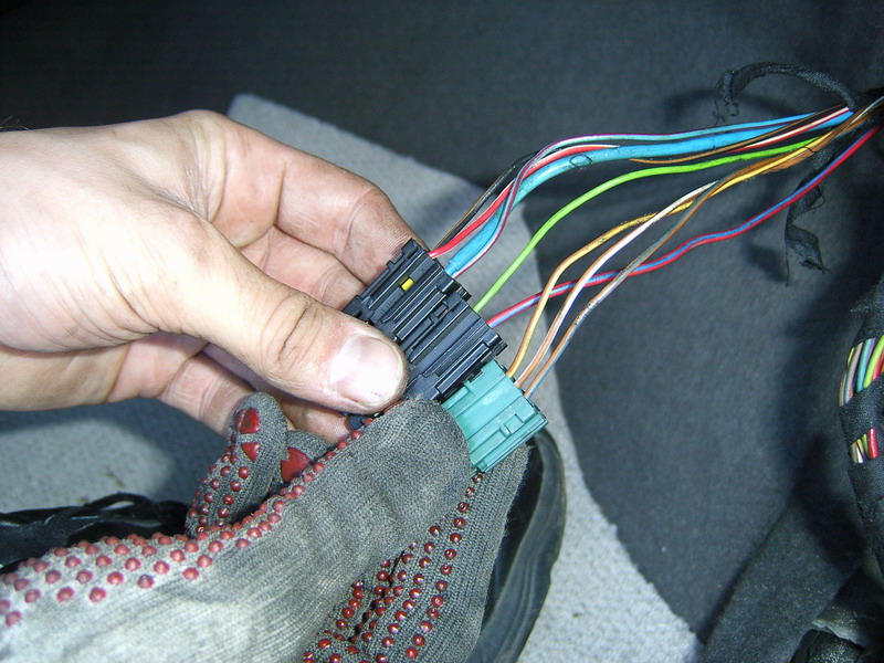

No i z ta wtyczka mam wlasnie problem bo musze ja podlaczyc do tych kabli:
Kolory kabli sa takie same z wyjatkiem tego ze w nowej wtyczce jest o 1 kabel mniej,
czy ktos ma moze rozpiske ktory kabel jest od czego, zebym czasami czegos zle nie podlaczyl, bo nie chce czasami zrobic zwarcia.

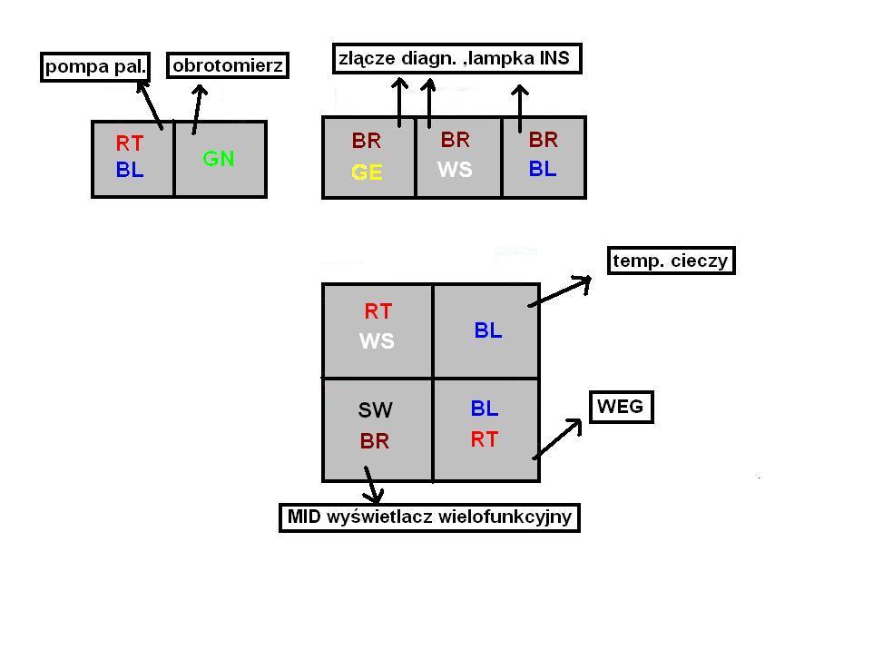

przy okazji swapowania Klariego (jeden z dwóch tematów) umieszczałem rozpiskę tej pojedynczej wytczki
Dokladnie ,tam jest wszystko !!
Jak przejrzysz moj caly watek o swapie ,troche stron tam jest ,ale jest tez WIELE linkow i zdjec co do instalacji itd. nic tylko przegladnac.

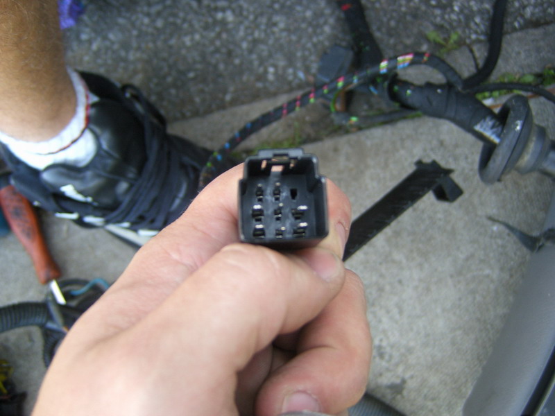

Brak kabli dlatego ,ze wiazka do skrzyni (lampka wstecznego) biegnie przy kolumnie kierownicy i dlatego jest 9 kabli w kostce .Tam leca jeszcze 3 przy kolumnie wiec 12 w sumie.Z tego chyba 2 to masy.Juz nie pamietam dokladnie.

jezeli sie swapujesz to zielona kostke olej.... w czarnej masz czujnik temperatury i chyba stacyjke... i to wsio.... w zielonej jest diagnostyka

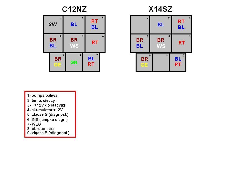

Opis kostek w c12nz i x14sz:
i opis kostek z c14se:
