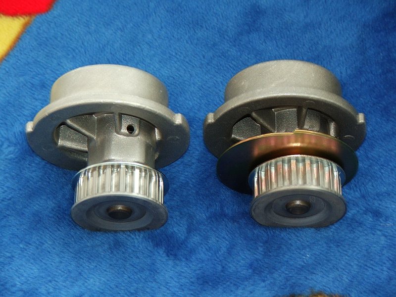

Mam dwie do wyboru. Różnica polega na tym, że jedna jest do rozrządu gdzie występuje napinacz a druga jest do rozżądu gdzie pasek napina sie sama pompą...
Która bedzie w moim c14nz?
Wzrokowo to różnica polega tylko na tej blaszce za kółkiem :zakrecony:
Może znów corsa...
odkręć(czaem zatrzask) obudowę paska rozrządu i sprawdź czy masz napinacz. nie można się tym kierować, ale najczęściej, gdy obudowa okrągła to nie ma napinacza.

Z tego co pamiętam w c14nz jest napinany pompą wody.

Nie mam napinacza. c14nz go nie maja. Ale ktora to pompa bedzie teraz? :zakrecony:
Może znów corsa...
ta z blachą ;)

czyli ta droższa :bardzozly:
Może znów corsa...
u mnie w c20ne jest wlasnie ta pompa z blacha bo pompa jest napinaczem paska rozrzadu. .ta blacha idealnie wkomponowuje sie wlasnie w ta dolna oslone plastikowa.

Guzik prawda!
Ja mam C14NZ i tam ma być pompa bez tej blachy. Regulacja jest pompą i napinaczem, proszę się nie sprzeczać ze mną tak tam jest. Sam to oglądałem i macałem jak mi znajomy mechanik to wymieniał :-D

Bronek_84 pisze:Guzik prawda!
Dokładnie. Trzeba przyznać racje Bronkowi. Dzis zmienialem i naciag jest pompa i napinaczem. Pompa wiec ta tansza, bez blachy...
Jutro obszerny manual zmiany pompy i rozrządu w c14nz ;)
PS. Nikt sie Bronek sprzeczal nie bedzie ale niektore starsze c14nz nie mialy napinacza. Stad bylo pytanie o rodzaj pompy ;)
