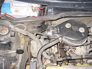

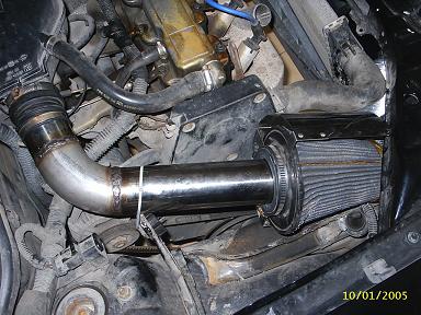

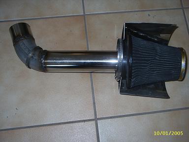

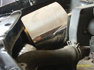

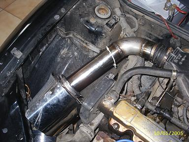

fotorelacja prosze bardzo:):
-po zdjeciu gumowca:
-tak wygladal na "sucho":
-a tak juz na swoim miejscu
-z dolotem zimnego powietrza
jak ktos chce tomoge wyrzezbic jeszcze jeden:)
