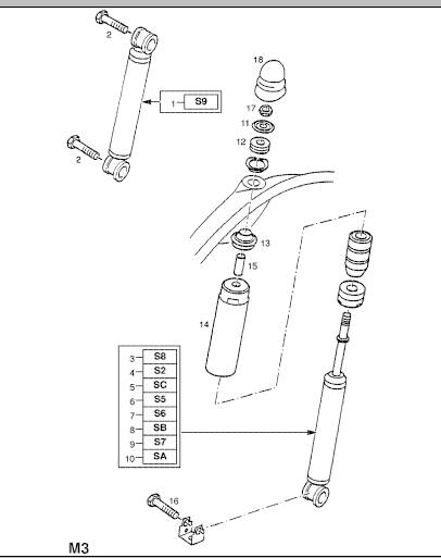

hehe zakładałem ostatnio zawieche i mam to samo (wali strasznie), musisz jeszcze raz (tyle amory) rozebrać wszystko i sprawdzić czy jest dobrze pozakładane. Tez bede się w to bawił w tym tygodniu.
@kamilooo to problem z mocowanie amortyzatorów na 100%, bo niby dlaczego u Ucholca nie stukało, a u mnie wali aż miło :bardzozly:

kozzi pisze:hehe zakładałem ostatnio zawieche i mam to samo (wali strasznie), musisz jeszcze raz (tyle amory) rozebrać wszystko i sprawdzić czy jest dobrze pozakładane. Tez bede się w to bawił w tym tygodniu.
kozzi skad dorwales taki schemat :lol: czy moze ktos dysponuje katalogiem z rozpiska calej corsy B??
Ja uwazam ze to musi byc cos z mocowaniem, na fabrycznych amo nie mialem tego stuku a tutaj pojawil sie jak tylko wyjechalem na nowych gazowkach :zakrecony:

frycek a co ja napisałem wyzej, to napewno problem z mocowaniem amorka :oko: teraz jak je rozbiore to wymienie wszystkie poduszki na nowe może to jest problem :-?

kamiloooo pisze:wystarczy tylko gore odkrecic i sprawdzic po kolej te duperele czy musze raczej caly wyciagnac.... :zakrecony:
trzeba odkręcik góre i dół i dopiero wyciągnąć, innaczej niedarady :(
UcHO pisze:Ja rowniez wymieniłem teraz tylne amorki i wali niemiłosiernie. Ciekawi mnie tylko jedno, ze mam oba amorki identycznie zamontowane i wali tylko praw... sam nie wiem
@kozzi: z tego co mi mowiles to masz zle zalozone cos na 100% niezdziwilbym sie gdyby zamias gumy w któryms miejscu mechanik zalozyl talerzyk metalowy i stad ta łupanina... :-P Jak ja jezdzilem to tylko trzeslo :grin:
zobacze ten rysunek który zamieściłem, pod spodem niema żadnego talerzyka :-? za to jest taka metalowa rurka (nr.15) tak było zmontowane u Ciebie ??

Tzn az tak tluc mocno to nie ale moze stukac jak jest luzna ja zastosowalem u siebie iznzynierie powrtapowa i jest git bo mi ta oslona popekala.Musi byc rurka guma w ktora wklada sie ta rurke i o ile dobrze pamietam to po 2 talezyki na strone.A ze sie tak zapyatm odbojniki to wam pozakladali na nowo bo i to jest mozliwe w serwisie ze wam niezalozyli :-D

@kozzi: ta rurka to nie zadna rurka :-P to taka osłona na trzpien amorka aby jak zalozysz gume to w gume wkladasz ta "rureczke" i na trzpien amorka, a wszystko po to by go nie porysowac i aby gumka nie ruszała sie wraz z ruchem trzpienia amortyzatora :P

U siebie jak zakladalem zoltego bilsteina to mialem zestaw tych gumek do mocowania i roznil sie on dosc znacznie od oryginalnego. Byl duzo prostszy (2 gumki, 2 podkladki i sruba)

i do tego powinna byc ww rureczka przez która ma przechodzic trzpien amorka i na niej maja byc osaczone gumki. I wlasnie moim zdaniem to jest powodem walenia, ze zestaw dostarczony z amorkami jest za ubogi, prawdopodobnie guma idaca od strony nadkola jest zła, ma złe proporcje i to powoduje walenie, w tygodniu jak znajde chwilke czasu załoze wszystko na starych odpowiednikach i zdam raport :oko:
