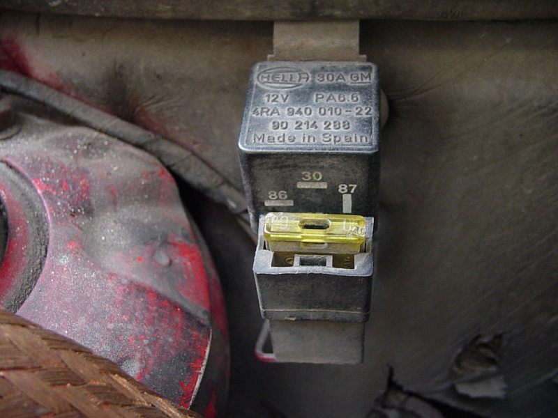

Co takiego jest na tym zdjęciu? I do czego służy? Zamontowane na przegrodzie silnika obok gniazda prawego amortyzatora...

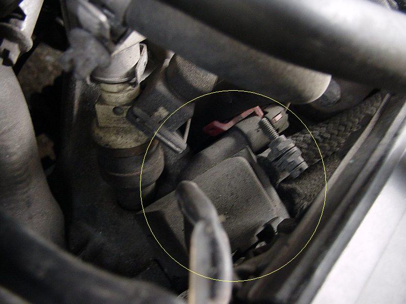

Kolejne tajemnicze zlącze które akurat u mnie laży na pompie hamulcowej...

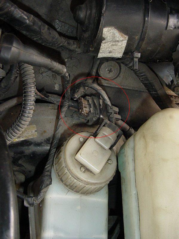

To to za elementy w zielonych kółkach? Domyślam się ale prosze o potwierdzenie... ;)

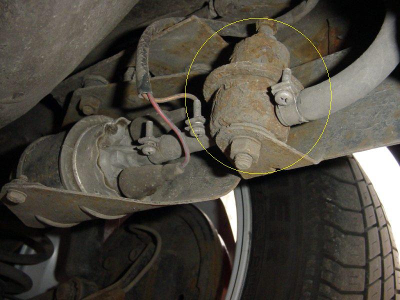

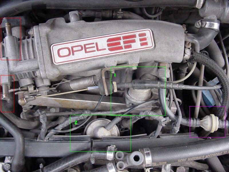

Na listwie wtryskowej dwie "puszki"(zielone 1 i 2)
Na przepustnicy dwa wystające króćce jakby miejsce na jakiś wąż(czerwone)
Na wężu wychodzącym z dolotu mały "filterek" (fioletowy)

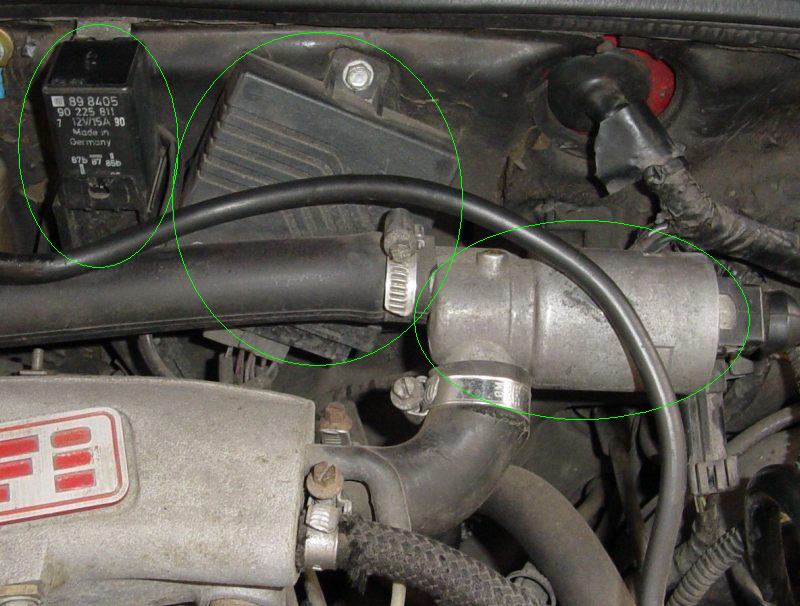

Dziwna "kostka" przy pierwszym cylindrze obok wtrysku patrząc na silnik z przodu. Ma na sobie złącze i wyjście na dwa wężyki. Jeden idzie do dolotu(co widać na fotce #4) drugi przez prawy błotnik na zewnątrz auta(?)

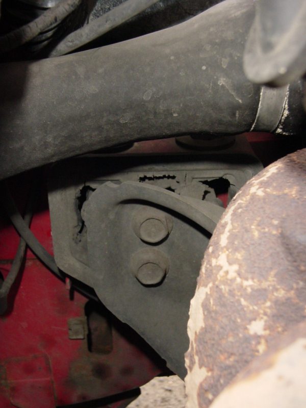

Czy dziwne drgania w samochodzie to wina tej poduszki???

Co to za zardzewniałe ustrojswo tuż za pompą paliwa?

#1 trochę zgadując - przekaźnik pompy paliwa + bezp.
#3 3ci to krokowiec
#4
1-"regulator" ciśnienia paliwa
2- zawór recylkulacji takie EGR ale podciśnieniowe ;)
filterek- to zaworek od serwa w jedną przepuszcza w drugą nie
Na przepustnicy - jeśli nie jest połączone ze środkiem a jest przejście między nimi to są do podgrzewania przepustnicy
#6
pewnie tak, jeśli poducha padła

na mój gust służy do stabilizowania ciśnienia benzyny (aby nie było wachań) - to tylko moja teoria. w c16se jest to taka puszka.

na moje oko to ta poducha wyglada na oberwana
GUMIS2000
Posty: 1557
Post autor: GUMIS2000 »
arts pisze:na moje oko to ta poducha wyglada na oberwana
no niestety

po 2) Jak zabrać się za wymianę poduszki pod silnikiem, tej z prawej strony, widocznej na fotce powyżej? Można w ogóle zrobić to samemu? Ktoś to ma już za sobą?

łape można zmienić . podpierasz silnik (podnośnik czy jakieś kłody i można spokojnie wymienić)
Odkrecasz te 2 sruby od gory i 2 sruby przykrecajace lape i poduszka ci wyskakuje.
