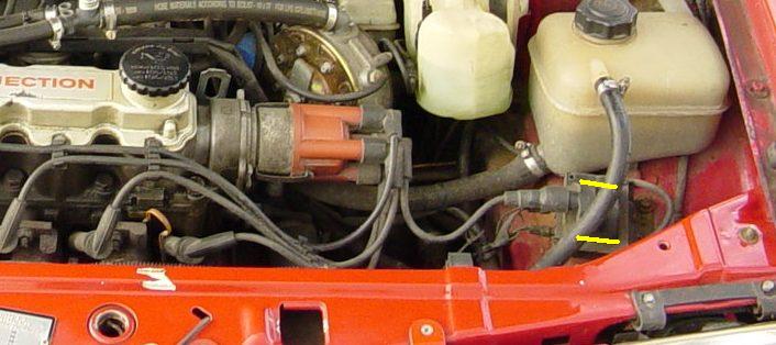

Właśne byłem przy autku i zaglądałem wśród ceiemności po maskę i oto co zauważyłem:
po1) małe przebicie na kablach WN i pod jedna z "fajek". Co do fajki ktora przykrywa świecę to pod nią tworzyła sie taka jasna łuna po której domyślam się że iskrzenie odbywa się gdzies wewnatrz. Tak czy inaczej kabeli na pewno są do wymiany
ale...
po2) zauważyłem też dziwne przeskoki na cewce. Miedzy jej metalową "obudową" a srodkiem, rdzeniem, uzwojeniem etc. Czy to zjawisko jest normalne? Skąd się ono bierze? Chodzi mo o miejsca zaznaczone na żółto na cewce...
PS. Czy całą tą kopułkę pomarańczową można normalnie bez problemu rozebrać i wyczyścić? Czy jest taka potrzeba? Będę wymieniał pewnie przewody więc może i to warto zrobić...

Sprawdź ile jest jeszcze tego grafitu w kopułce na samym środku. ( z drugiej strony wchodzi tam kabel od cewki) Nowa kopułka kosztuje ok 30 pln . Sa 2 rodzaje
a.na tatrzaski-(czerwona) twoja chyba Bosha
b.na sruby ( czarna )
Jak bedziesz kupował kopułke to sprawdź co i jak
Co do cewki to nie wiem- podobno ktos montował od Poldka

Cewka ma przebicie i raczej jest do wymiany.Chociaż w lecie mogło by Ci się tak nie dziać, bo teraz jest wilgotne powietrze.

Takie właśnie mielenie, nierówna praca silnika,czasem będzie iskra a silnik niebędzie chciał zapalić.Często wtedy silnik wariuje przy zmianach pogody tzn. jak jest zimny silnik a przewody i cewka są wilgotne.Jak niechcesz wymieniać to chociaż kup zapasową i miej przy sobie bo czasami w najmniej oczekiwanym momencie cewka może ci klęknąć.
I tu jest małe ale....... nigdy o takim przypadku niesłyszałem, ale powiadają że jeżeli auto posiada komputer (sterujący wtryskiem i zapłonem) to przebicie z cewki może go uszkodzić - dlatego niepowinno się sprawdzać czy jest iskra poprzez wykręcenie świecy i przyłożenie jej do masy jeśli auto ma zapłon elektroniczny.
Wkoncu wtedy jakieś 15 000 V leci na karoserię samochodu.

Zmieniłem przewody, kopułkę i palec rozdzielacza. Co ciekawe za dna dopatrzyłem sie, że miedzy uzwojeniem a plastikową osłoną rdzenia cewki dostało sie troche ziarenek piasku. Sporo ostatniu syfu pod maską jak jeżdzi się za autami bez chlapaczy :-? To one najprawdopodobniej powodują te zwarcia widoczne w nocy. Sprubuje to jutro wyczyscic. Ale czy na dłuższą mete ma to jakiś wplyw na cewke?

Suchy piasek napewno nie 8-) jak już, to szybciej woda - wyczyść wysusz i zobacz.
