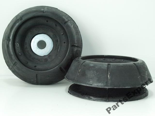

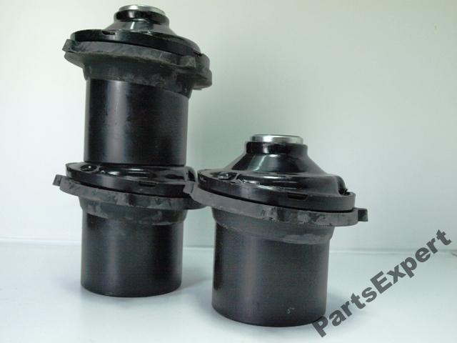

A to tą poduszke z łożyskiem nie montuje jej czy jak???
Bo ona w gwint nie pasuje..
masz tu fotke tej poduchy.

Montuje sie i lozysko i poduszke, oczywiscie. Czemu Tobie nie pasuje? To akurat trudno okreslic na odleglosc. Do tego bez foto.robert1_2 pisze:A to tą poduszke z łożyskiem nie montuje jej czy jak???
Przychodzi tam jeszcze tylko taka poduszka jesli o nie chodzi...
Ja w gwincie H&R mam oryginalne lozysko i poduszke GM. Nie jakies specjalne czy "tjuninkowe".
Co do zdjec, ktore pokazales. To poduszka faktycznie jest z CC i taka powinna byc, ale to lozysko amortyzatora chyba (na pewno) nie jest z CC.
Jak wyzej napisal Mehes - do gwintu, cala reszta tj. poduszka, lozysko... Ida z serii.

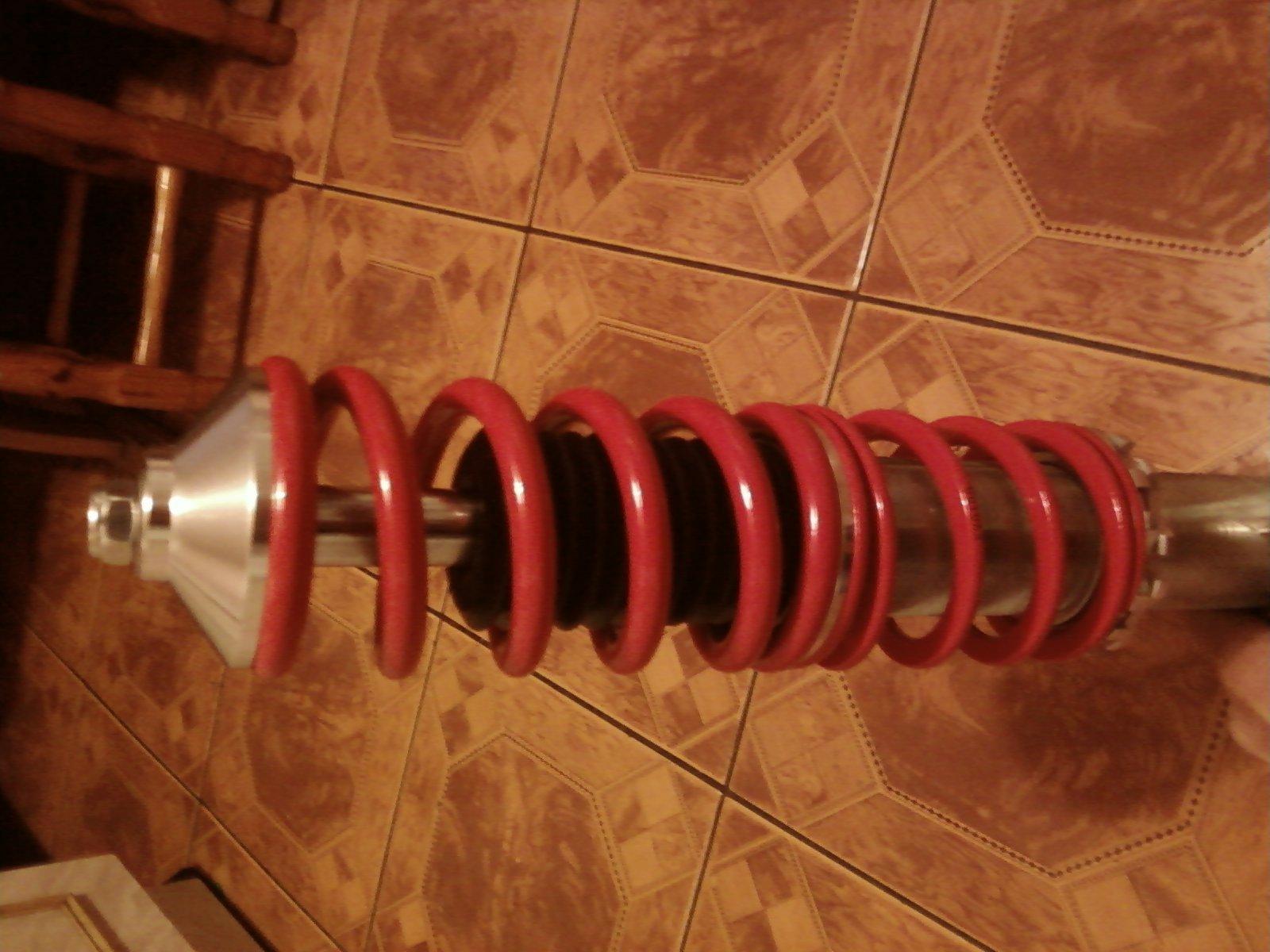

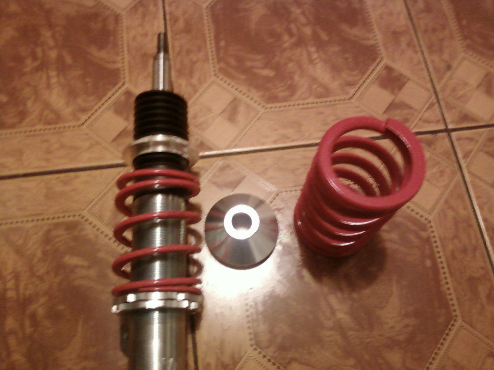

Foto mojego "rozebranego" gwintu:

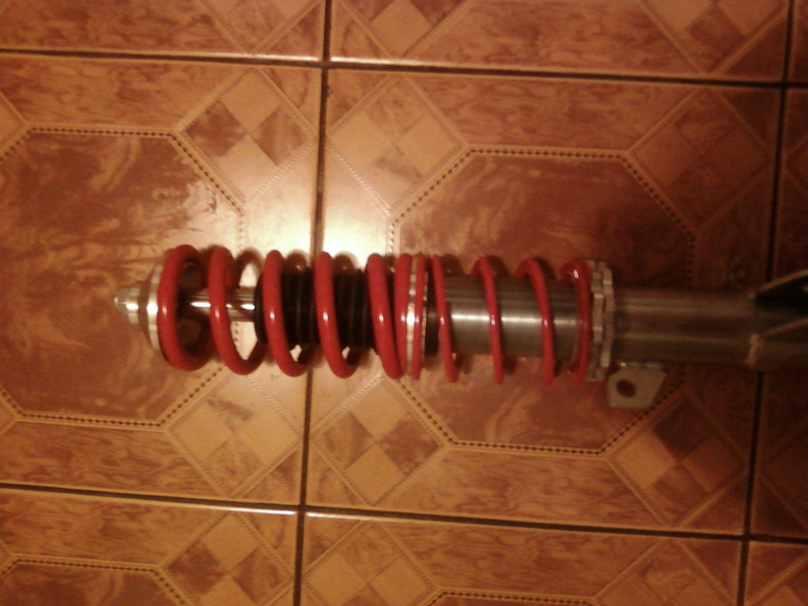

Tu zdjęcia gwintu...
-- 4 lut 2012, o 17:33 --
Foty robione na szybko.....
-- 4 lut 2012, o 17:38 --
Poduche z łozyskiem mam nowa GM ...
A ta druga z lemfordera tez nowa..
