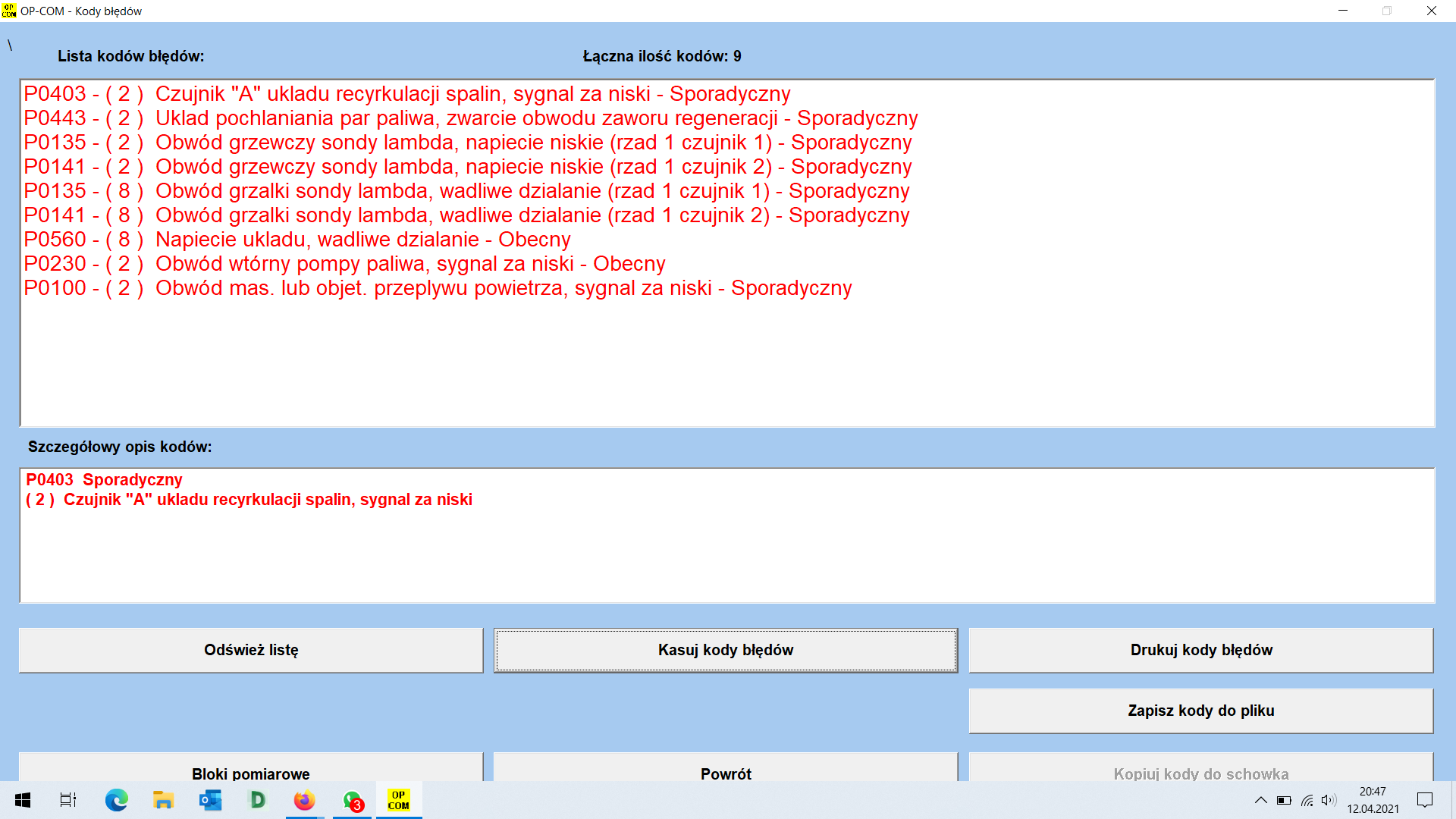

Już mi łapy opadają tydzień walczę z corsą która za chiny ludowe nie chce odpalić . Cały czas sypie błędem P0560 z za niskim zasilaniem . Akumulator dobry i nowy bo jeździ na nim 5,0V8 więc to wykluczyłem .
Ecu nie podaje zasilania na pompę paliwa , przetrzepałem przekaźniki kable i dalej nic. Wrzuciłem drugi zestaw odpaleniowy (ecu,licznik,pętlę imo, bcm i co tam jeszcze trzeba)dalej nic.
Po zaaplikowaniu plusa bezpośrednio na pompę odpala ale litania błędów jest taka jak poniżej i nie reaguje na pedał gazu .
Macie pomysły gdzie szukać kuku ?
:shock: :shock:
logi op-com
logi op-com

Op-Com pokazuje 1,3 V na akumulatorze co nie ma pokrycia z rzeczywistością ..
Rozważam już przerzucenie wiązki elektrycznej w komorze silnika .
