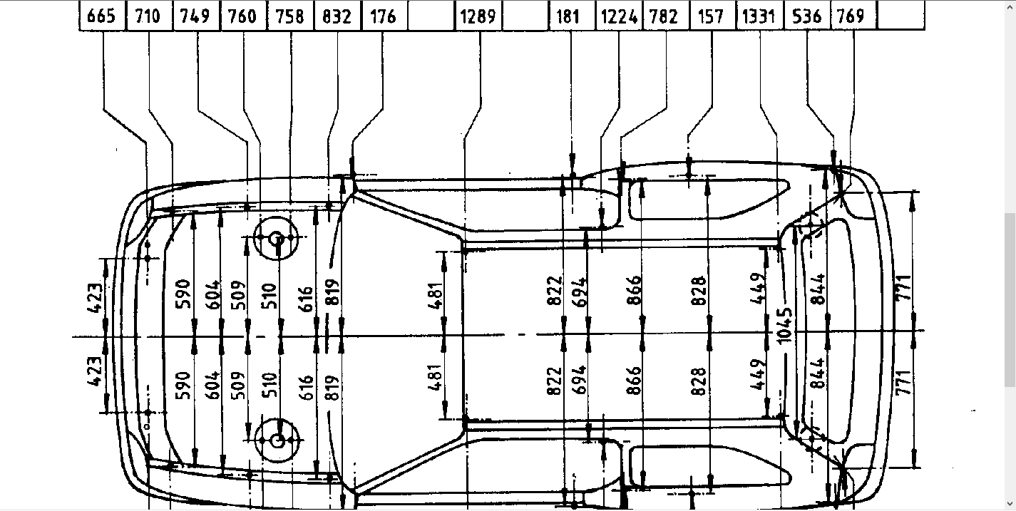

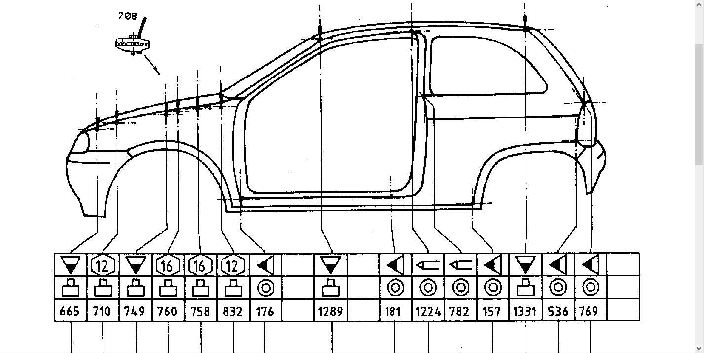

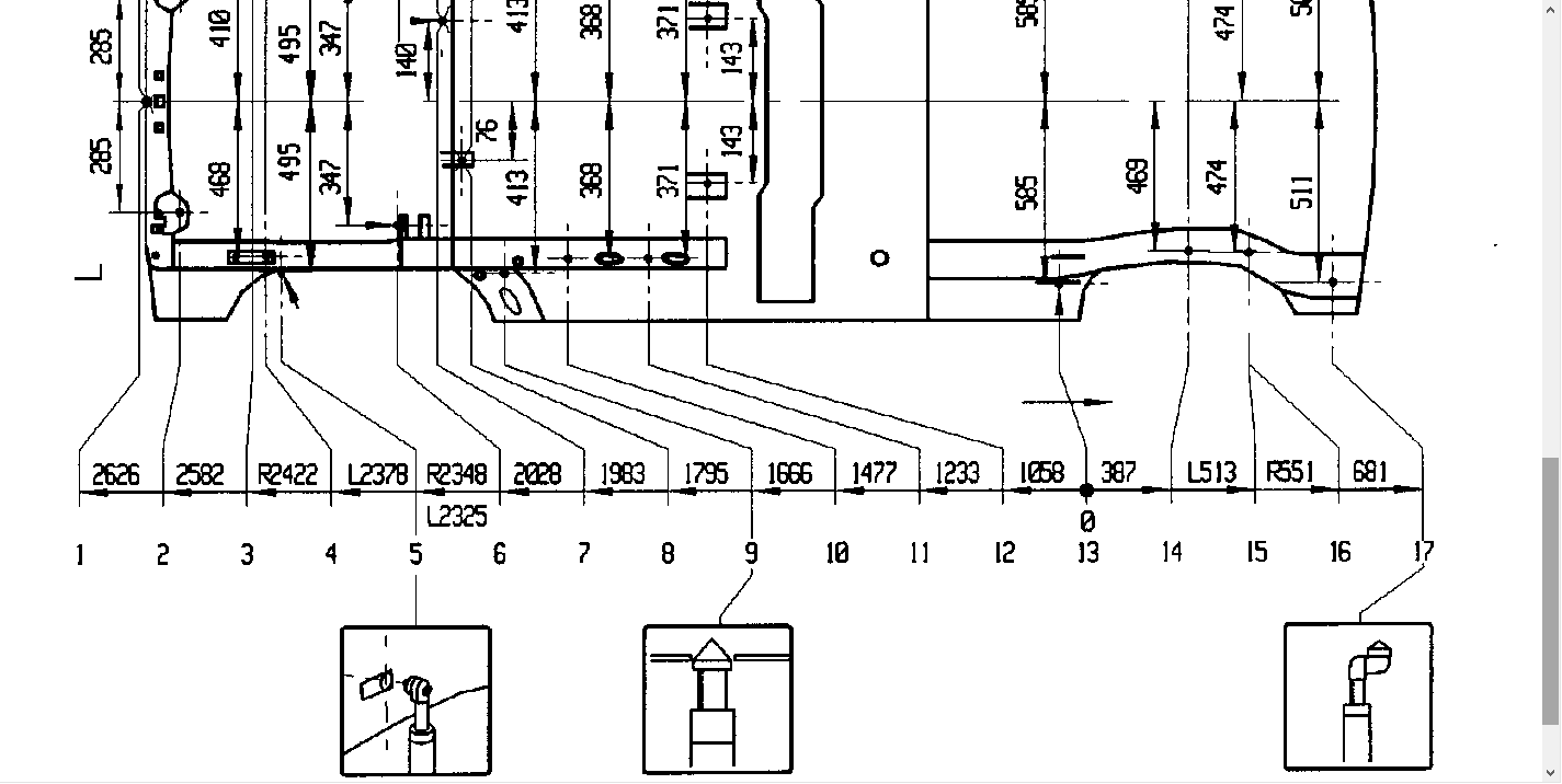

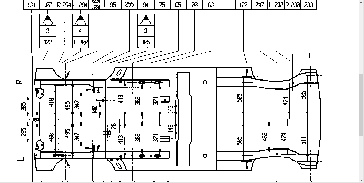

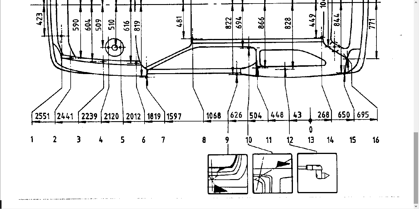

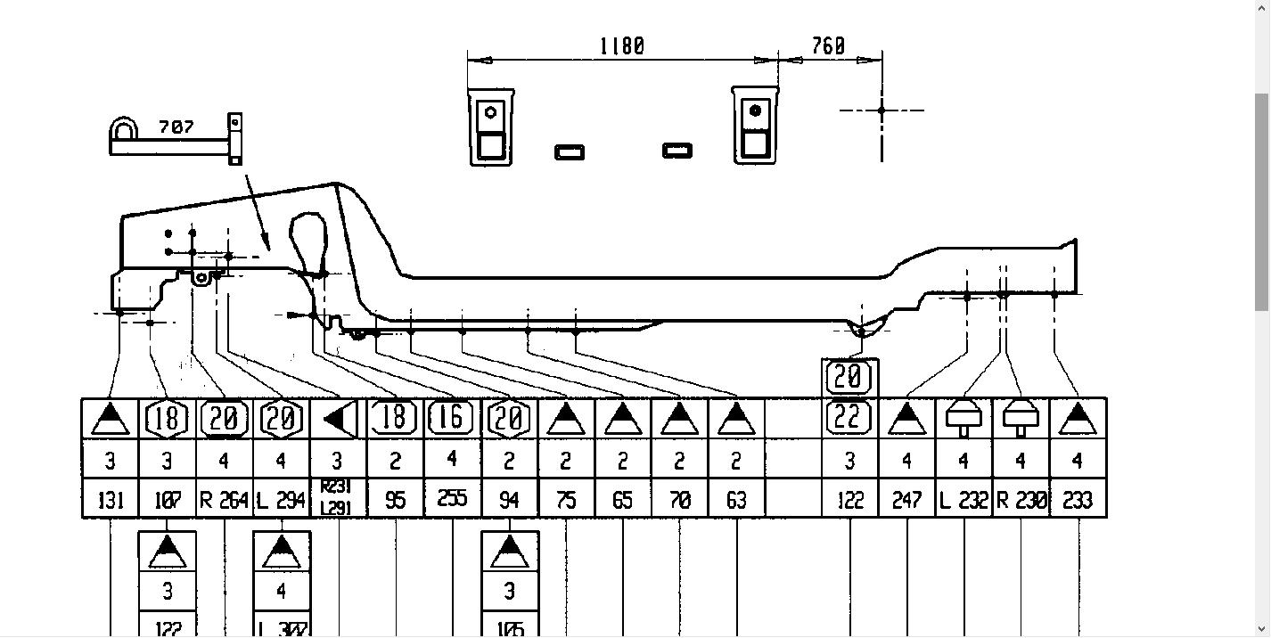

Gdyby ktoś szukał to przedstawiam tutaj wymiary Corsy B:
PODWOZIE
https://ibb.co/HGYBMDz
https://ibb.co/60bt1H5
https://ibb.co/qktHbdJ
NADWOZIE
https://ibb.co/2kD8Nw9
https://ibb.co/KqK7MJ4
https://ibb.co/9TMCQPj
Coś nie chcą się tutaj obrazki wczytywać jak daję w img więc zostawiam tak :) Mam nadzieję że się przyda..
Źródło: AUTOROBOT DATA SYSTEM
