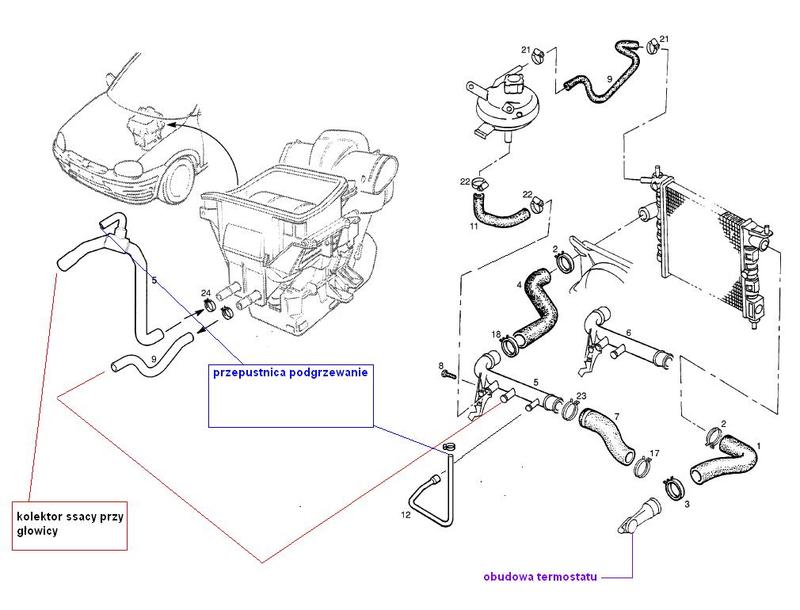

Witam kolegów :) nurtuje mnie problem z układem chłodzenia, otóż mam wrażenie że jest źle podpięty (przewód za przepustnicą zaślepiony, wchodzi jedną końcówka w przepustnice, drugą obok czujnika temperatury, trzecia końcówka zaślepiona), zbiorniczek wyrównawczy jest wpięty w wejście nagrzewnicy, ogólnie krzak ;/ byłby ktoś tak miły i mi na rysował schemat jak powinno być prawidłowo?

Witam może pomoże

[ Obrazek ]
