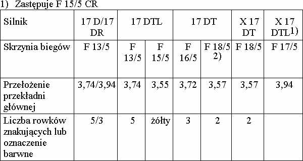

wcześniej piszesz :
=JUHol= pisze:.. 1,7 D Opla owszem... skrzynie roznily sie przelozeniem glownym...
potem dajesz fotkę skrzyni od astry, gdzie montowane były wyłącznie 1,7 diesle, i z którymi były skrzynie : F13,F15, F17, F16 i F18 (jaka z tych skrzyń jest na fotce ??? )
i stwierdzasz
=JUHol= pisze:ale z tego co patrze to moja teoria chyba jednak jest sluszna
blok opel i blok isuzu to nie to samo :oko: oznaczenia tez nie bardzo wspolgraja z oplem (MUA5C, AISIN-AI-AR-5, S8U, S9W)
jezeli wprowadzilem w blad to sorki, ale nie zmienia to faktu ze wciaz nie widze sensu pakowania skrzyni diesla do 1,4, ze wzgledu na ogromne pozniejsze zuzycie tego silnika
więc chyba jednak coś nie tak. jeszcze raz apeluję, o pisanie sprawdzonych rzeczy. jak czegoś nie wiem, czy nie jestem pewien, to się albo nie wypowiadam, albo zaznaczam, że nie ma pewności.

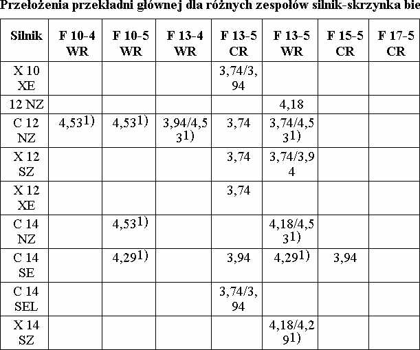

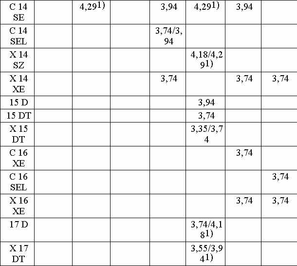

lista skrzyń z astry
skrzynki z corsy B
