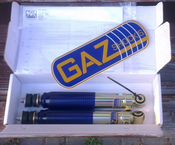

teraz coś dla Zynia i innych zastanawiajacych się nad amorkami. 2 lata temu kiedy Koni się poddały i przestały w zasadzie działac, tymczasowo załozyłem serię, która jeszcze lezała w garazu. oczywiscie poprawa była znaczna w stosunku do "nie posiadania" amorków szczególnie jednego. z czasem i seria się poddała. nie wylały sie, ale tłumienia zdecydowanie się pogorszyło, a tył na poprzecznych długich nierównosciach zachowywał sie jak łózko wodne :lol: . przy okazji mocno przycierały oponki o nadkola. GAZ wpadł tydzięń temu. regulacja ma 24 stopnie, dostepna od tyłu, widać na fotce. ustawiłem na 5, auto odzyskało sztywność i w zasadzie mogłbym liczyć zapałki rozsypane na asfalcie, zobaczymy czy one musza sie jakoś ułozyć jak koni, ktore jako nowe były sztywne, ale w tej sztywności delikatne, potem delikatnośc zniknęła. tutaj chyba odrazu jest tak jak powinno byc. w paczce jak widac dwie naklejki i wykresy dla obu amorków. poprawa w prowadzeniu diametralna, zastanawiałem sie czy mam cos znów z heblami bo abs wlączał sie dośc wcześnie i uniemożłiwiał mocne hamowanie na nierównej nawierzchnii, a teraz to zupełnie zniknęło. czuć ze tył sie przykleił do ziemi.
poki co jestem baaaardzo zadowolony i polecam, tym bardziej, ze cena nie jest chyba hardcorowa, a renoma GAZ moze nawet większa niz spaxa u anglików

Super czyli warte ceny po wiec mi tylko czy są bardzo twarde i na jakich sprężynach teraz auto stoi
bo bardzo podobnej cenie jest też gwint dlatego pytam czy amorki i sprężyny np. Eibach czy cały gwint firmy GAZ
Fajne. Dokupilbym do tego przody z tej samej serii.
Re: Porszakowe c10rsa - mozliwosci c16xe czyli c18xe smallbl
tyl jest ok. 45mm nizej od serii. sprężyny to Weitec. jest sztywno, ale nie deska. rozkręce je zupełnie i pośmigam, bede miał porównanie. uwazam że bedzie już miekko. dam znac.
