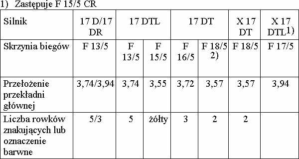

potem dajesz fotkę skrzyni od astry, gdzie montowane były wyłącznie 1,7 diesle, i z którymi były skrzynie : F13,F15, F17, F16 i F18 (jaka z tych skrzyń jest na fotce ??? )

lista skrzyń z astry

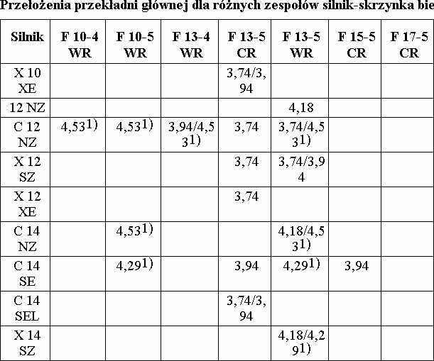

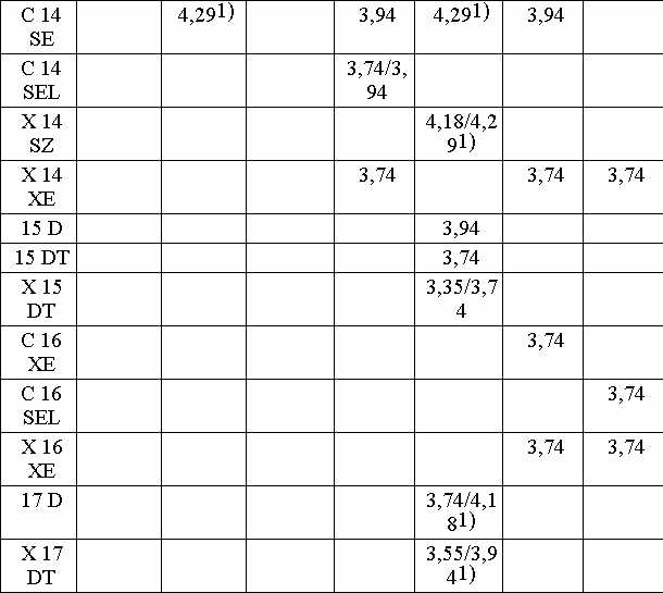

skrzynki z corsy B

Mam prośbę, czy ktoś mógłby zrobić fotkę swojej f-13 od strony wałka, tak, żeby były widoczne wszystkie otwory i ew pomierzyć odległości między otworami?
Wie ktoś jakiej średnicy wałek jest w f-13 w benzynowcach i ile ma zębów. Wtedy wszystko się wyjaśni czy podejdzie kumpla sprzęgło.
