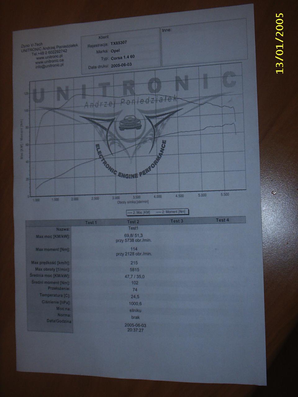

wczoraj sie wybralem do unitronica na hamownie:) zeby sie zmierzyc, wynik wyszedl calkiem przyzwoity chociaz jak na taki worek pieniedzy jaki wlozylem w ten samochod mogl byc lepszy:) czas na swapik po prostu

A mozeesz napisac co zrobiles przy niej.

glowica, polerowane kolektory,elektronika, wydech, dolot
a hamowanie w unitronicu 100zl za wjechanie na rolki z tego masz 2 pomiary

Aha czyli az tak zle nie jest z cena shamowania.
biorac pod uwage moc do modyfikacji jakie wykanales(przeczytalem na stronie:) to licho cos wyszlo 9KM to malo.
Z tego co widze to nie ma co dlubac tego silnika.
@kotlin to nie lipa tylko rzeczywistość, hamownia mowi prawde a nie jak kots se gada ze cos tam porobil i ma 30ps wiecej..w takim 1.4 to najkorzystniejszy mod efektywny to konwersja na mpi wtedy na plus ok 22KM :)

raczej inaczej robisz kolejny mod silnika :grin:
koch_mar a co Ty masz za wydech ... co za elektronika? podaj jakies konkrety bo cos male te przyrosty zekl bym bardzo male :(
kozzi pisze:kończe dzieło Wowiqa?? nawet nie wiedziałem że Wow miał w planach to co ja już zrobiłem lub zrobie w niedalekiej przyszłości :zakrecony:
..nie no miałem na myśli, że Wow zacząl cosik dłubać a Ty konczysz dzieło w sensie Ty jesteś autorem i pomysłodawcą tego dzieła kozzi :D i przy okazji my hero bo dlubiesz moje c14se :oko:

arts pisze:koch_mar a co Ty masz za wydech ... co za elektronika? podaj jakies konkrety bo cos male te przyrosty zekl bym bardzo male :(
nie wiem czy sa male biorac pod uwage ze samochod ma okragle 10lat i do tego ok.230tys. km przebiegu, poza tym nie wiem jaka byla moc przed modem glowicy a bylo to przy ok 210tys.km; co do wydechu to nie ma nic specjalnego polerowane koletktory srodek przelot i koncowy przelot; elektronika to o ile pamnietam jednoska z 16V silnika z nowym programem; ja jestem zadowolony, bo myslalem ze wyjdzie mniej, teraz cos nad odcieciem musze popracowac, a najlepiej sprzedac to gowno i zalozyc nowe serce

koch_mar pisze:...elektronika to o ile pamnietam jednoska z 16V silnika z nowym programem...
eee chyba jednak nie. przecież 16v ma wtrysk sterowany sekwencyjnie (każdy wrtysk oddzielnie), dodatkowo czujnik na wale, dis, masz korektor oktanowy a 16v nie ma bo jest czujnik spalania stukowego itp.. u Ciebie bazą było chyba c14nz?
ps. i na przyszłość gdyby ktoś chciał dawać większe zawory do c14nz, to wystarczy dać głowice z x14sz i tam zawory są już jak w c14se,c16nz, c16se

AdamXXL pisze:ps. i na przyszłość gdyby ktoś chciał dawać większe zawory do c14nz, to wystarczy dać głowice z x14sz i tam zawory są już jak w c14se,c16nz, c16se
gorzej jest jak się chce zrobić taki myk na większe zawory przy c14se trzeba trochę pogłówkować żeby tam coś wsadzić większego :zakrecony:

AdamXXL pisze:
z tego co pamietam to ten komp nie dal sie wysterowac pod to co zrobilem i byl wstawiony nowy od innego silnika, po resecie byl wgrany nowy program
