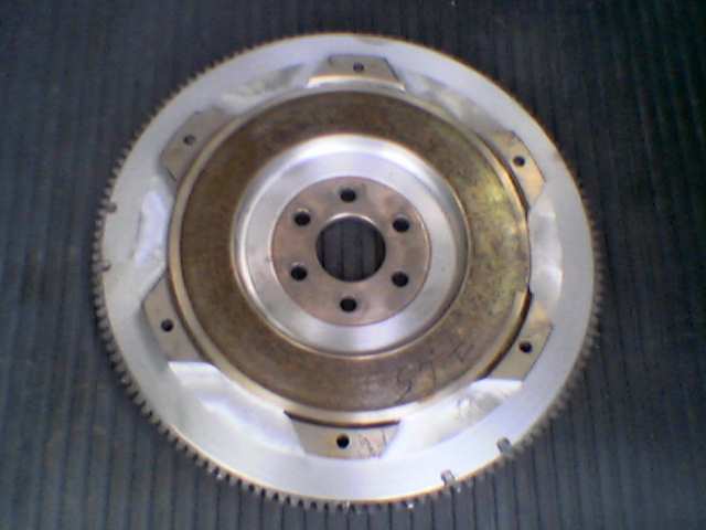

kola zamachowego nie odchudzaj jesli nie bedziesz wywazac ukladu korbowo-tlokowego razem z lzejszym kolem i dociskiem sprzegla bo zarzniesz panewki ,,,,

Kolo zamachowe musze stoczyc tak czy inaczej bo docisk z 1.2 nie podjedzie... -narazie nic wiecej nie powiem :)

a ja odchudziłem koło zamachowe i nic się nie dzieje :zakrecony: :-P przynajmniej narazie :oko:

osman troche przesadzasz.. seryjnie caly uklad jest czasem tak beznadziejnie wywazony, ze potrafi sie bujac jak wahadlo, a nie krecic jak powinien.. odchudzajac kolo zamachowe nie zmienisz zlego wywazenia, a mozesz nawet zmniejszyc "krzywy" nacisk na panewki :oko:
ja odchudzam kolo i wywazam caly silnik.. razem z kolem, dociskiem, slowem wszystko co sie kreci.. po to, zeby moglo sie krecic do 7800rpm :-D :grin:

gumiś pisząc że nic się nie dzieje miałem na mysli że nic się nie psuje/knoci/itp. Niestety niemam poruwnania przed i po tej kuracji odchudzającej :oko: ale myślę (rozwazanie czysto teoretyczne) że silnik teraz szybciej się wkręca na obroty dzieki mniejszej wadze tego kółka :-D

tu jest fajnie odchudzone kolo
i przed:

ze niby ci sie panewki okrecily..? nie przypominam sobie jakos :zakrecony:
i krecisz ot tak sobie niewywazony silnik do 7500rpm? to poczekaj jeszcze troche, a panewki napewno wyjda bokiem..

Kozzi ,o ile stoczyles kolo zamachowe??? bo widze ,ze az do tych wwiertow wywazajacych..
Ile w mm ,bo ja bede jutro dawal kolko.

a kołko było systematycznie tak zeby nie osłabić jego konstrukcji
w mm to nie pamietam moze WOW cos bedzie wiedził a moze alina :oko:

Po pierwsze jakbys nie wiedzial to kolo zamachowe miesci sie w dzwonie f13tki !!!Ztoczyc trzeba ale z innego powodu ,ktory podam pozniej w how 2! a po drugie to dobrze wiem ,po co sie toczy kolo zamachowe wiec pytalem o ile ,bo moglem ztoczyc sobie w sumie ile by mi pasowalo do granicy oczywiscie bezpieczenstwa ze tak sie wyraze.
Kolo mam juz ztoczone wiec problemu nie ma.

Klari w mm. to niewiem, ale na wadze straciło prawie 1,5kg :oko:
Zastanów się dobrze czy będzie Ci to potrzebne, bo Gumiś dobrze mówi :)
