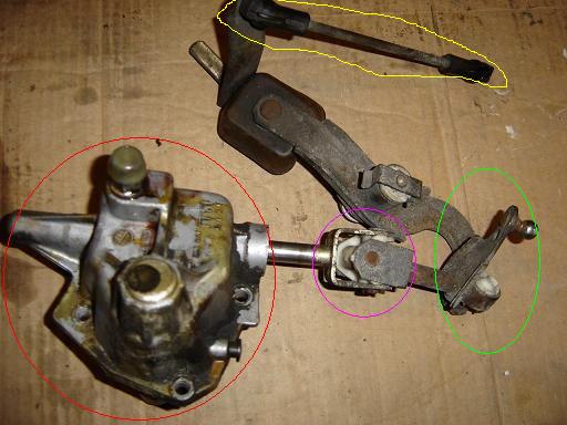

Wracam do tego co poprzednio. Mam jednak teraz fotkę dużej części tego co słuzy w corsach A do zmiany biegów. Może ktoś powie co z tych rzeczy pisze się do wymiany jeśli ma się problem z 1&2? Dla ułatwienia troszke to pokolorowałem ;)

na poczatek sprawdz ten plastik w tym rozowym koleczku czy sworzen laczacy nie lata w srdku plastiku
a druga sprawa to ten ruchomy czpien ktory sie wsuwa i wysuwa w czerwonym koleczku

Coz tym trzpieniem może być nie tak? Jak mam to stwierdzić?

w tym rozowym koleczku ten metalowy element co obejmuje te plastikowy lacznik sa w niom otwory ktore sie wyrabiaja od metalowego sworznia sprawdz czy nie ma luzow

Sprawa rozwiązana:
Wymieniona kostaka lącząca widełki i metalowy trzpień. Dopasował się do wyrobionego otworu w widełkach i nie ma teraz problemu z luzem. Jesli chodzi o wodzik zaznaczony na żółto to nie ma potrzeby go wymieniać dla tych co mają problemy z 1 & 2. Chyba że naprawde jest w kiepskim stanie. Jeśli 5 nie wchodzi to będzie właśnie to. Nawiasem mówiąc mam taki do sprzedania gdyby był komuś potrzebny. Cała operacja trwała niedługo a biegi wchodzą teraz bez większych problemów jak na corse ogólnie ;)
