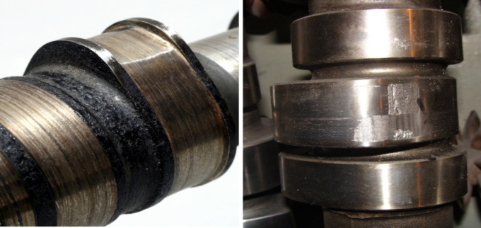

po wymianie silnika z dobrym cisnieniem oleju słychac stuki w głowicy, olej 10w 40 mannol.filtr oleju nowy,rozrzad ok.tak jakby stukały popychacze. :/
turbo300 pisze: ↑19 lut 2019, o 12:27 po wymianie silnika z dobrym cisnieniem oleju słychac stuki w głowicy, olej 10w 40 mannol.filtr oleju nowy,rozrzad ok.tak jakby stukały popychacze. :/
Wczesniej był olej 5w 40 tez stukało

krzywki wałkow byly wytarte ,niestety po wymianie nadal stuka,sprubuje wymienic popychacze na inne. :evil:
wymiana popychaczy pomogła.... :Yahoo!:

ROZWIAZANE po wymianie tłoków silnik pracuje cicho,winne były jednak sworznie tłokowe.
