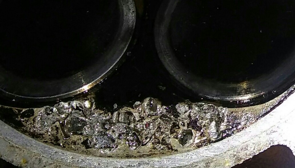

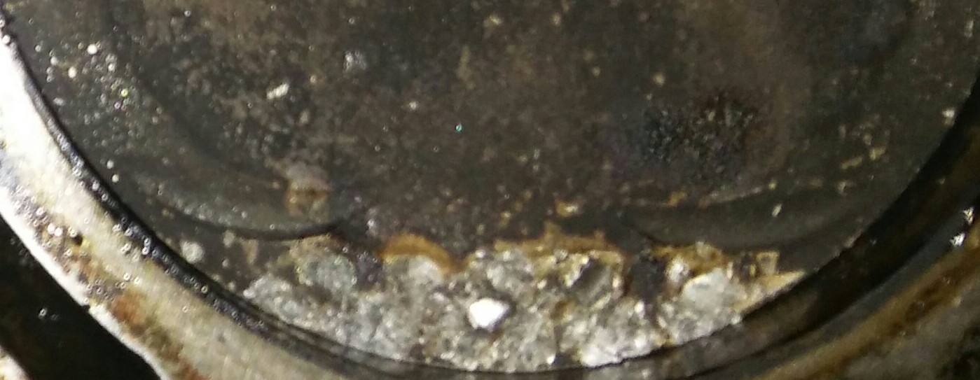

Witam.Po zdemontowaniu glowicy okazalo sie ze jest uszkodzona.Jeden z zaworow jest krzywy i sie nie domyka a poza tym przy zaworach jak i na tlokach sa ponaklejane kawalki metalu.Nie mam pojecia skad sie tam wziely bo napewno do silnika nic nie wpadlo.
Teraz kilka pytan..
1.Czy warto taka glowice regenerowac poniewaz ma wysokosc 135.62 a minimalna to 135.58?
2.Czy wystarczy dac grubsza uszczelke pod glowice jesli tak to jaka zeby byla kompresja odpowiednia?
3.Tloki wymieniac czy naprawiac stare?
4.Podobno pekaly w tych glowicach kanaly olejowe?Ktory to kanal i czy mozna jakos temu zapobiec?
Prosze o pomoc.Z gory dziekuje i pozdrawiam

zobacz czy nie ukruszyla ci sie prowadnica zaworowa, wg. mnie tlok i glowica do wymiany. kanal olejowy peka miedzy 2 a 3 cylindrem.
