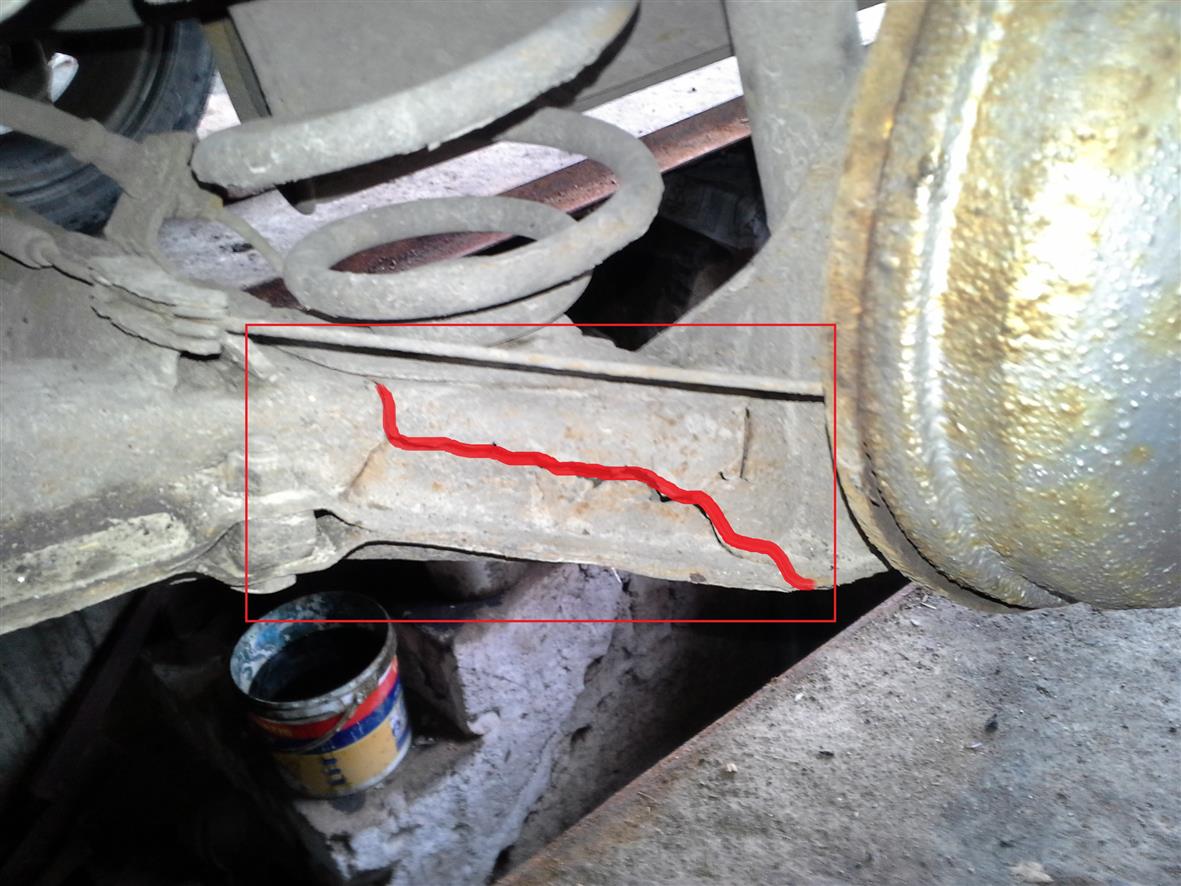

Dzień dobry
Myślę, że sprawa dla nie-laików takich jak ja będzie prosta do zdiagnozowania.
Od razu do rzeczy. Jest to auto mojej dziewczyny. Od pewnego czasu zaobserwowała krzywiznę koła. Obrazek
Czy powodem tego może być to pęknięcie?
Zdaję sobie sprawę, że nawet jeśli nie, to i tak trzeba tą część wymienić. Jak to część w takim razie - wahacz?

Kiedyś u mnie corsie były skrzywione tak oba koła. Okazało się, ze belka jest krzywa.

Przecież na Twoim zdjęciu widać pękniecie belki.
belka bezproblemowo do dostania na każdym szrocie.
