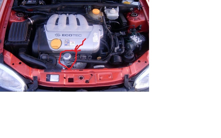

...Witam
Co to jest to co zaznaczyłem na zdjęciu ??
podniosłem dzisiaj maskę i to co na zdjęciu było "rozlatane" (dolna część odchodziła od górnej i zasysało lewego powietrza) i moze to jest powodem problemów które opisałem poniżej
Od jakiegoś czasu mam problem z odpaleniem na ciepłym silniku, samochód odpali ale po chwili gaśnie nie reaguje na gaz, bardzo to irytuje. Również na jak już się rozgrzeje to reaguje z opóźnieniem na gaz. W sensie ze jak wcisnę gaz to obroty najpierw maleją a po powiedzmy sek. zaczynają rosnąć. I zajebiście dużo zaczął palić.

To jest dodatkowy dodmuch powietrza do katalizatora. Na zimnym silniku ,mieszanka jest bardzo bogata i niespalone resztki trafiają do katalizatora ,który jest zimny i nie działa prawidłowo. Dodatkowe powietrze powoduje dopalenie paliwa szybsze rozgrzanie katalizatora ,co powoduje że zaczyna szybciej działać.
A co do objawów to klasyczne na padnięty czujnik temperatury. Jeśli masz silnik jak na zdjęciu to jest w obudowie termostatu (niebieski wtyczka na dwa piny).

wolga85 pisze:To jest dodatkowy dodmuch powietrza do katalizatora
- YYYYY, to jak pojde do sklepu (czy gdzies tam) to mam powiedziec ze potrzebuje DODATKOWY DODMUCH POWIETRZA ????
wolga85 pisze:który jest zimny i nie działa prawidłowo
- A jak bym nie miał katalizatora ??? (ale mam)
wolga85 pisze: Jeśli masz silnik jak na zdjęciu
- TAK, mam taki sam silnik (ale to nie ten co na zdięciu)
korzystając z sytuacji, czy w tym silniku jest Kolektor dolotowy metalowy czy plastikowy ??? Pytanie jest zwiazane z tym ze mysle aby gaz zalozyc, a jak jest plastikowy to chyba tylko sekwencja musi byc ???

martiNX pisze:- YYYYY, to jak pojde do sklepu (czy gdzies tam) to mam powiedziec ze potrzebuje DODATKOWY DODMUCH POWIETRZA ????
Jak pójdziesz do sklepu (czy gdzieś tam)to powiedz że potrzebujesz zawór powietrza wtórnego , o ile zamierzasz kupić część zaznaczoną na zdjęciu wyżej.
martiNX pisze:korzystając z sytuacji, czy w tym silniku jest Kolektor dolotowy metalowy czy plastikowy ??? Pytanie jest zwiazane z tym ze mysle aby gaz zalozyc, a jak jest plastikowy to chyba tylko sekwencja musi byc ???
Kolektor jest aluminiowy , tak czy inaczej ja zainstalowałbym sekwencję.

Bartek_gutek pisze:A jak ktoś ma wycięty katalizator to co wtedy? to urządzenie jest zbędne? czy lepiej go zostawić??
Układ wtórnego powietrza niespełna swojej funkcji gdy nie ma katalizatora , jak pisał "wolga85" układ dostarcza do kolektora wydechowego powietrze a w raz z nim tlen , wszystko to po to żeby pozostałości mocno wzbogaconej mieszanki na zimnym silniku mogły się dopalić w daleko odsuniętym katalizatorze.
W nowszych oplach katalizator jest zespolony z kolektorem wylotowym , taka konstrukcja gwarantuje wysoką temperaturę zaraz po odpaleniu i nie wymaga wtórnego powietrza.

Co do usterki i problemów to układ dodatkowego powietrza zostaw w spokoju. Jak już chcesz coś wymieniać to wymień czujnik temperatury (jakieś 20-30 PLN) znajduje się w obudowie termostatu ,niebieski z wtyczką na dwa piny. Gdybyś nie mógł go znaleźć to stojąc przed maską i patrząc na silnik z lewej strony chłodnicy wychodzi rura (gruba na 3 cm) i wchodzi właśnie w obudowę termostatu. Po lewej jest stronie wystaje wtyczka i sam czujnik (wykręca się go ,ale trzeba pamiętać że poleje się płyn ,jak jest zimny można zatkać palcem na gorącym może być problem).

wolga85 pisze:to układ dodatkowego powietrza zostaw w spokoju
- co masz na mysli zostaw w spokoju ?? ma byc taki "rozlatany" ??. W blizszej dalszej pzyszlosci zamierzam wyciac KATa, to czy to ustrojstwo jest wtedy potrzebne ??
Czujnik temp. jakis rok temu wymienialem (meches skasował mie za to ok. 200PLN z robocizna) kolo powiedział ze jest "nierozbieralny" (co kolwiek to miało znaczyć) i dlatego taka cena. Wtedy mialem problemy ze mimo tego że silnik się grzał to nie utrzymywał stałej temp. to jeszcze dmuchał na zimno. Teraz jest problem taki ze jak nawet jade to temp. sama rosnie po jednym "zbiciu" kiz zostaje tak jak powinno byc. W korku też również szybko sie grzeje. Czyli to wina tego czujnika ??

No jeśli gość skasował cię na 200 PLN za wymianę czujnika temp który kosztuje 20-30 PLN a wymiana to odpięcie wtyczki wykręcenie starego i wkręcenie nowego. To powiem że w ASO nawet tak nie liczą. Chyba że wymieniał coś jeszcze np termostat.
Czujnik wygląda tak:

Wiem ze troche odgrzewany kotlet, ale wypadało by chociaż podziękować :)
@Wolga85
Częściowo miałeś racje z tym czujnikiem.
Tak czy siak, poza czujnikiem zostało wymienione. Termostat, świece, przewody, pompa paliwa, Czyszczona sonda lambda i chyba coś jeszcze ale juz nie pamietam. Po wymianie tego wszystkiego dolegliwości zniknęły i wszystko bangla jak powinno.
Teraz prośba.
Ile może kosztować to ustrojstwo co jest na zdjęciu w pierwszym poście ??? "zawór powietrza wtórnego", szukałem na allegro i google to jak coś było to już nie aktualne :( . Macie moze coś takiego na zbyciu ??? i za ile ???

To ustrojstwo to jakiś dodatkowy dodmuch do KĄTa, a co w przypadku jak go wytne ????
Re: co to jest i kilka pytań....
mozesz sobie ta pompe zdemontowac. nic sie nie stanie. zawsze kapie, a jak sie jezdzi na krotkich odcinkach to woda z wydechu nie odparuje bo sie wydech nie nagrzeje.

Czesc wymieniona :)
I samochód smiga :). Z wydechu juz nie pluje, pojezdzilem troche i jest ok.

to przy okazji ja sie podepne pod temat,
też mnie interesowało wywalenie tego odkurzacza. i teraz pytanka: jesli dmuchane jest powietrze to pewnie w kolektor wydechowy. więc czy trzeba coś tam spawać żeby zatkać? druga sprawa raczej oczywista - jest kostka wiec chyba luz, nic jej nie bedzie jak nie będzie wpięta nigdzie? ale idą jeszcze jakieś przewodziki podciśnienia czy coś. z tym co? też mozna wywalić i nie przejmować sie gdzie one wchodziły ? i czy cos jeszcze poza tym zaworem, pompką i przewodami trzeba demontować?
chyba wyczerpałem pytania :D
jesli podcisnienia to zaslepic, we flanszy kolektora jest duzy otwor, ale nie wiem czy trzeba go zaslepiac. ja mialem przerobiona flansze kolektora i troche dmuchalo wiec nagwintowalem i zaslepiłem.
martiNX pisze:Czesc wymieniona :)
wymieniles pompe powietrza wtornego?? jesli tak to albo masz za duzo pieniedzy czego bardzo zazdroszcze albo jestes taki pro zielony.

- kasy niestety za dużo nie mam :-( . A do bycia mi pro zielonym mi daleko B-) .Część kosztowała mnie jakies 43zl (razem z przesyłką). Po wymianie części okazało się za auto nie jedzie, szarpie itd. KAT był totalnie zapchany i został usuniety. Auto dostało 2 życie :-)
czyli koncem koncow wydaleś niepotrzebnie kase bo teraz do niczego Ci to potrzebne

Jeśli tak mówicie to macie racje :(
Co ja zrobie ze mam takiego mechanika a nie innego, juz kiedys chciałem wyciąć KATa to powiedział ze nie wytnie bo to jest ochrona srodowiska i bede miał problemy z przeglądem :P .Prosze tylko się nie śmiejcie i tego nie komentujcie :)
srodowisko pol biedy, ale moze auto troche gorzej smigać jak sie wydech rozprezy bez kata. zalezy od silnika.
