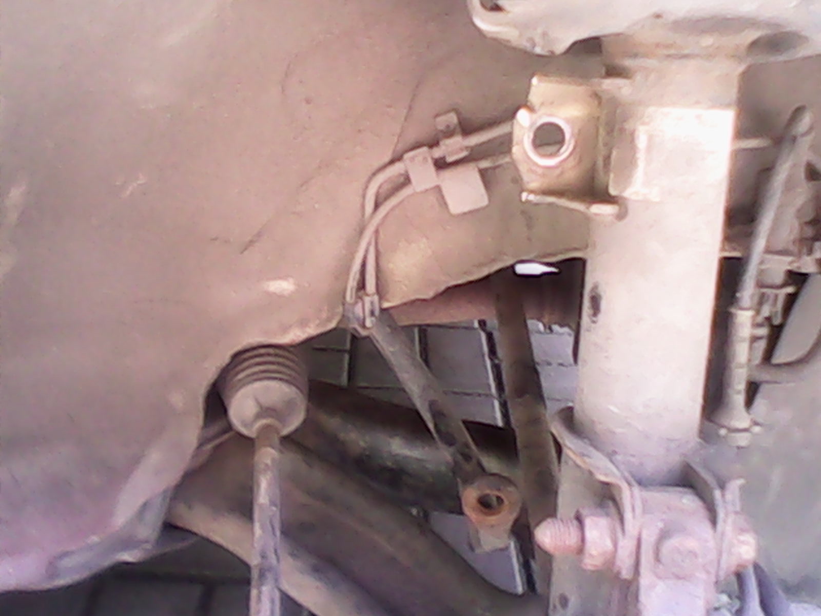

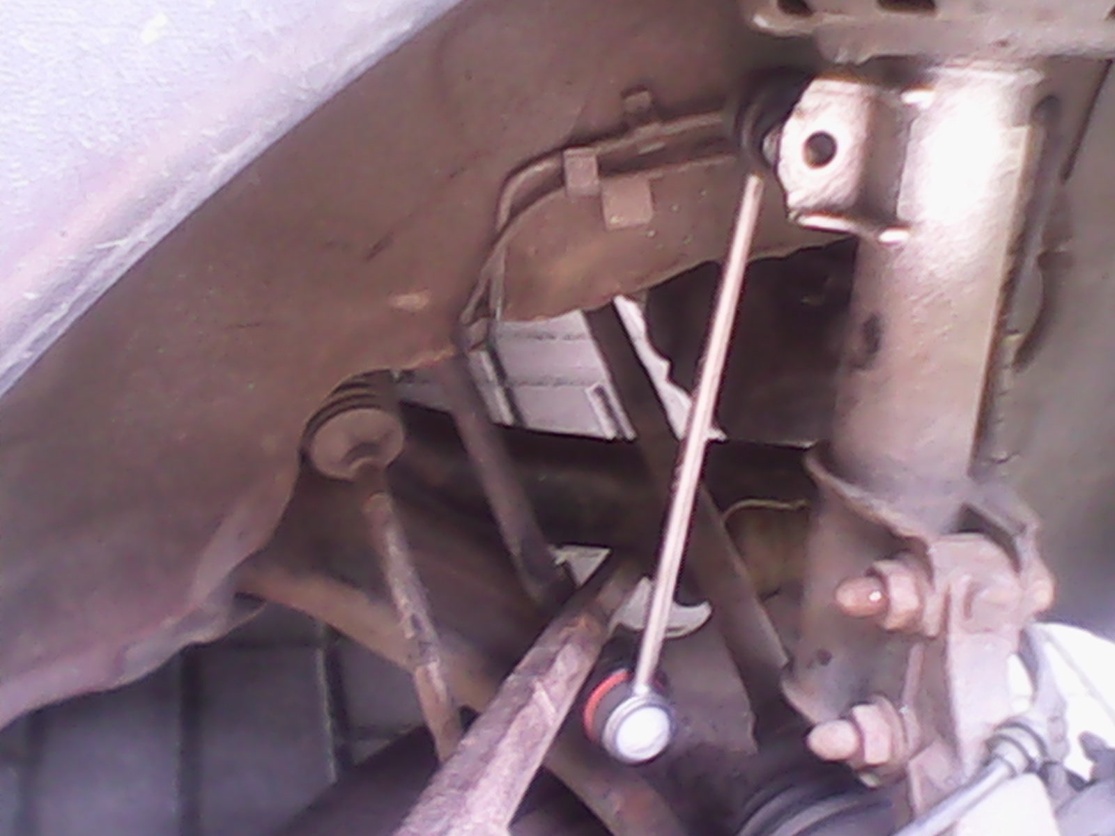

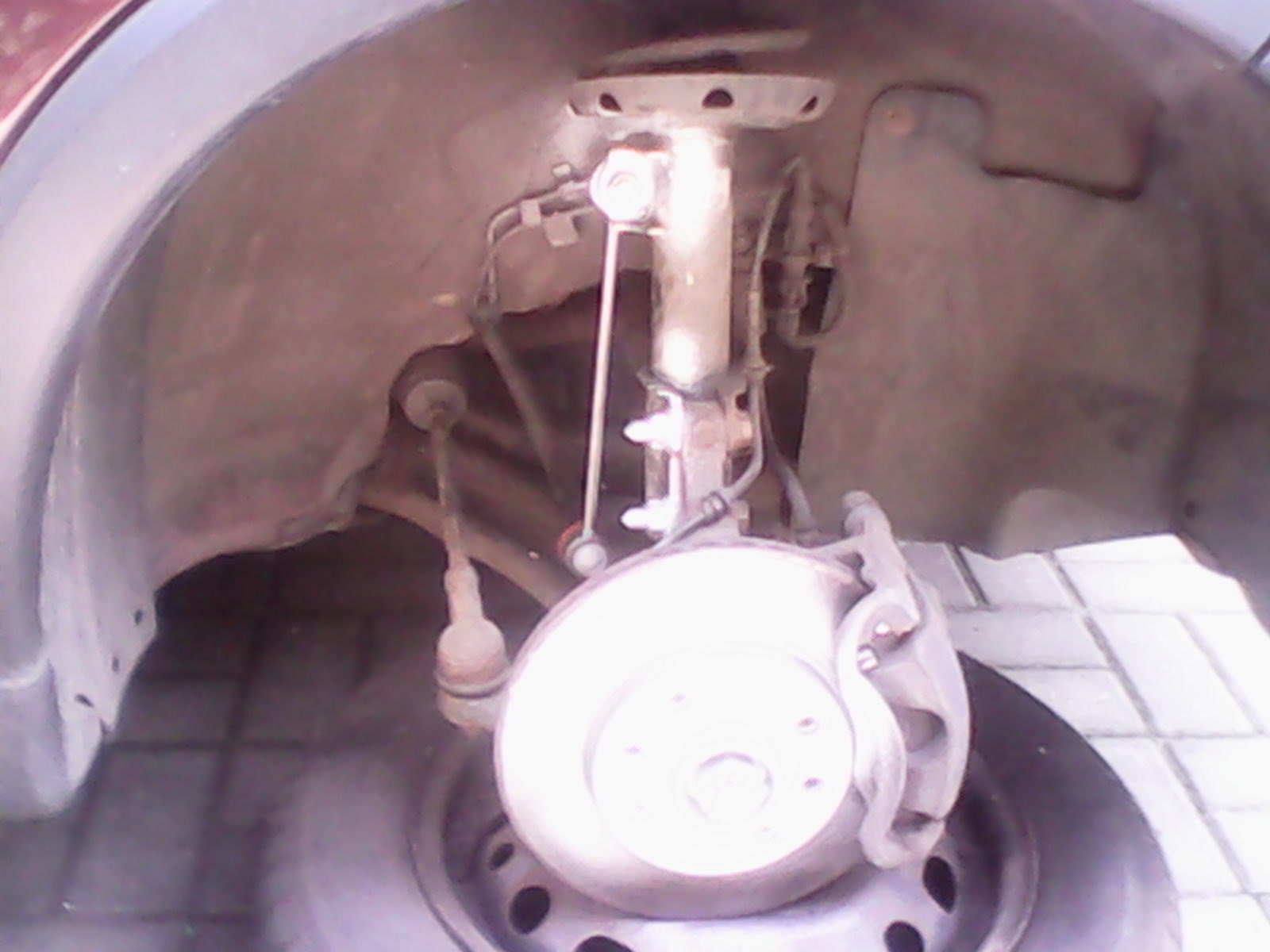

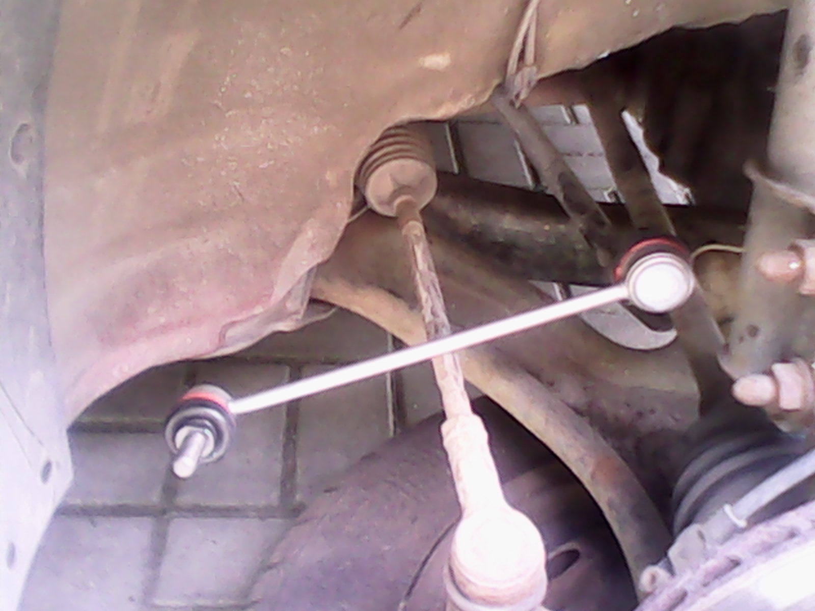

Jako że łącznik s.p. jest najczęstszym powodem stuków w przednim zawieszeniu przedstawie jak wymienic samemu, dla laika 30 minut na strone.

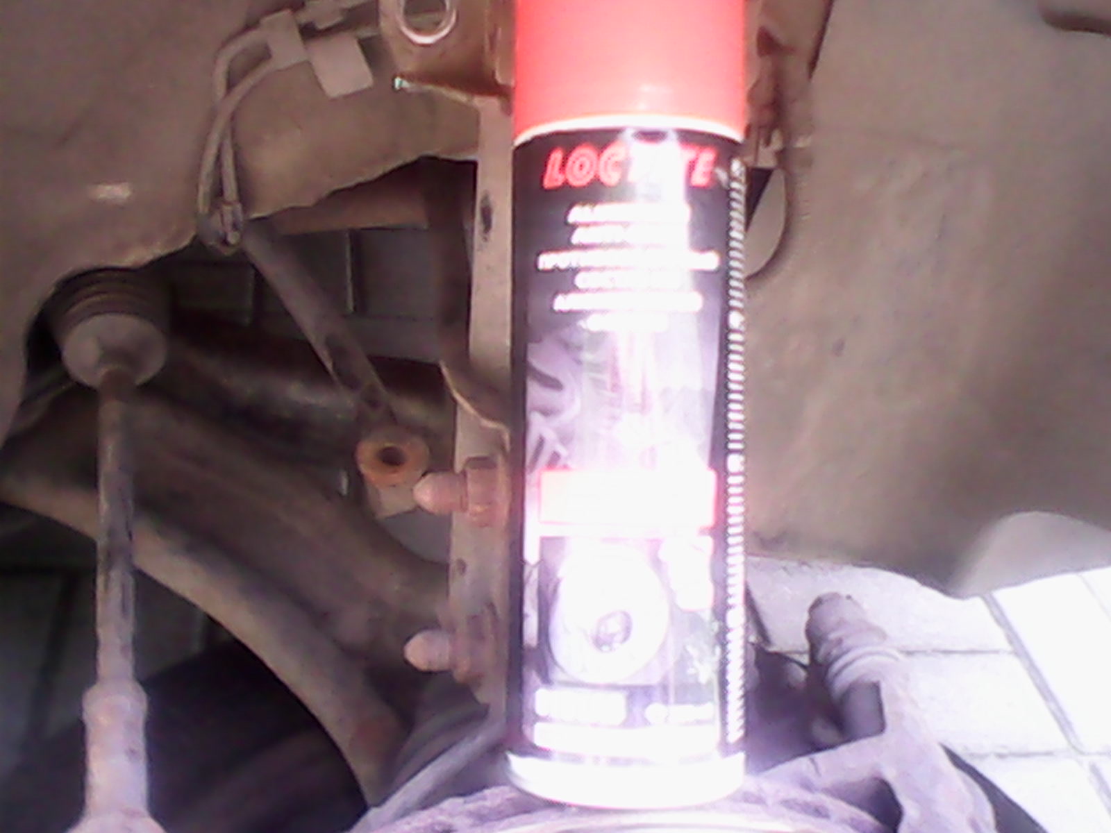

Klucze: oczko 19 lub 18 ( zalezy od lacznika ), płaska 17, breszka ( łom), szczotka druciana, wd-40, oraz może być też mała szlifierka kątowa i tarcza do ciecia ( nie do szlifowania )!

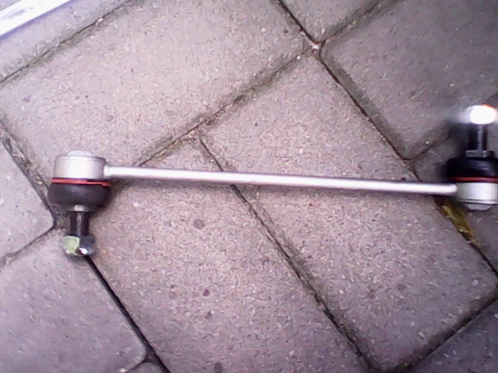

Same łączniki m-ki febi kosztują 40 zł za sztuke.
Wymiana w warsztacie też około 40/50 zł strona więc można spróbować samemu.
Powodzenia.
