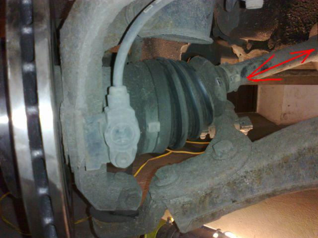

Myliłem się. Luzu na przekładni nie ma. Ruszałem nią na różne sposoby i nic. Tylko na górze, tzn w kolumnie słychać pukanie. Ale tym już wiem jak się zająć. Zlokalizowałem inny luz. Jakieś 2 mm. Zaznaczyłem go na zdjęciu.
To chyba przegub, prawda?
Czy można ten luz jakoś zlikwidować, czy trzeba będzie wymieniać całą część?
Jeśli tak to czy poradzę sobie z tym sam, czy trzeba fachowca?
No i czy ten właśnie luz może odpowiadać za pływanie na koleinach, podskakiwanie przodu podczas gwałtownego ruszania i bicia na kierownicy podczas hamowania? Dodatkowo przy mocnym skręcie w prawo słyszę jakby chrobotanie. W lewo też jest ale znacznie cichsze.
