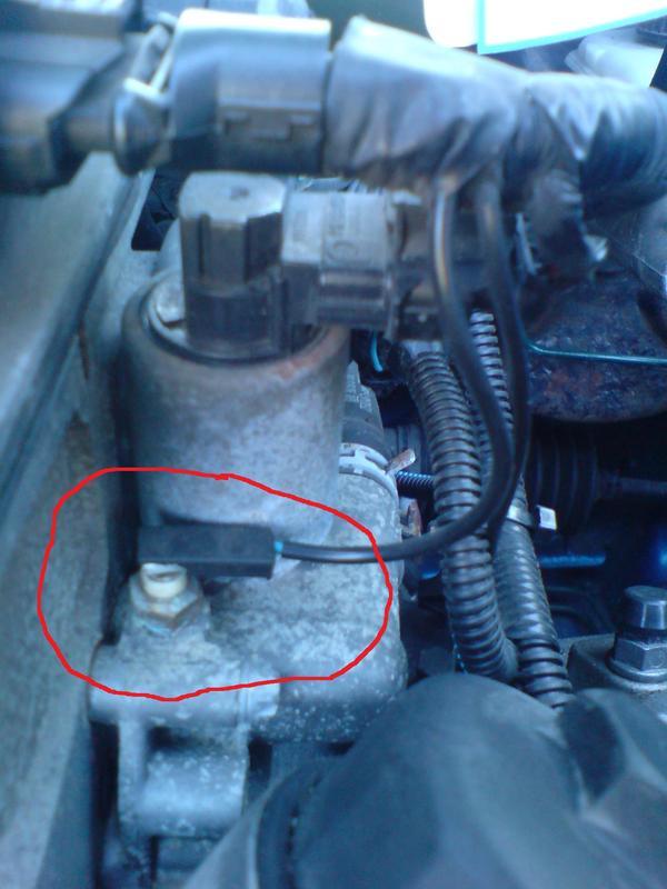

Witam wszystkich i proszę o pomoc w diagnozie usterki. na poczatek mam opla corsa b 1.0 2000 rok
kod silnika x10xe.
mam taki problem ze jak przekrecam kluczyk to wskazuwka od temp. silnika idzie mi na maxa i dodam ze juz wymienilem czujnik temperatury w chlodnicy i czasami jak jade to wraca do normalej pozycji a jak wcisne gaz to znowu wraca do maxa. prosze o pomoc dzieki

Czujnik temperatury w chłodnicy nie jest od wskaźnika temperatury.
Zobacz na czujnik przy termostacie

przy termostacie jest tylko czujnik od cisnienia oleju to maze miec cos wspulnego
Re: wskaznik temperatury silnika corsa b
Sorki małe sprostowanie (nie doczytałem)

dzieki i to pomogło
